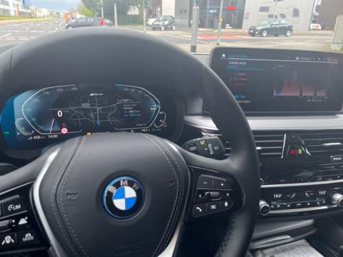

Guten Morgen,
wie ist reine Benzinerreichweite Ihrer 530e xDrive, bei mir nach eingeläuft 5000km kommt immer nur max ca. 430km
Ich fahre nicht vollgas mit Bleifuss, ganz Fahrverhalten, 530e hat 46L Tank, eigenlich sollte immerhin noch 530km schaffen.
Bitte um Ihre Erfahrung.
MfG
Voll tank und 100% geladen

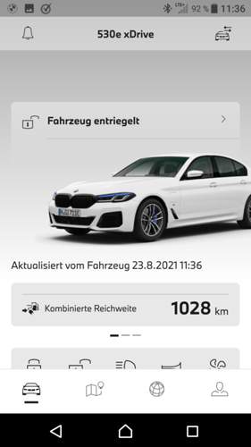

Habe das Modell mit BJ21 (Touring) mit 18“- Felgen und komme kombiniert (Benzin und Elektro) bis zu 510km!
Allerdings liegt der Langzeitverbrauch bei 7,2L bei mir.

Danke für die Erfahrung, Boardcomputer zeigt von Werk an 8,1L/100KM
Ich habe nur normal ruhig gefahren, trotz zeigt immer nur 456km bei voll getankt

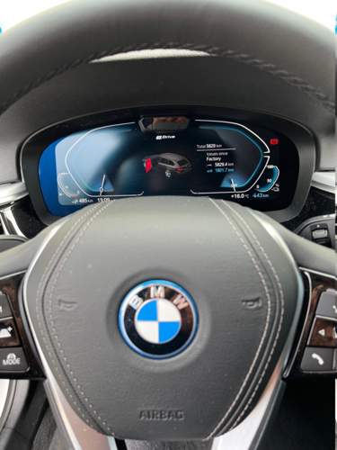

Mit Verbauch

Also 8,1 l Verbrauch bei 30% Elektoanteil heißt ja, dass du die verbliebenen 70% Benzineranteil mit ca 11-11,5 l/100 km gefahren bist.
Das ist bei normaler Fahrweise eigentlich kaum zu schaffen, zumal wenn du angeblich gemütlich fährst. Für über 10 l musst du schon Dauervollgas fahren, den Akku dauerhaft über den Benzinmotor aufladen, oder mit ausgeschalteter Start-Stopp-Funktion im Stau stehen.
Vielleicht ist bei deinem Auto was defekt? Normal ist das auf jeden Fall nicht.
Ich wäre da ein wenig Vorsicht. Ich weiss nicht wieviel der Historie mit einfliesst, aber ganz sicher nicht der letzte tank. Vor meine Belgienfahrt war ich mit Wohnwagen unterwegs und hatte noch 230 restkm, die fahrt zu belgische Küste bis tanken (mit 623km restweite) waren viel mehr, aber wenn ich den Durchschnittsverbrauch vom ganzen tank umlege komme ich nie auf 623km, das muss basiert sein auf Verbrauch über z.B. letzte 100 oder 200km. Also wenn der thread author vor tanken immer eine Stadfahrt macht, wo ein Verbrauch von über 10l normal ist, dann erklärt sich das auch, ohne dass das Auto ein Mangel hat. Da er aber sein Durchschnittsverbrauch über längere Zeit hier nicht meldet, ist keine Aussage möglich
Sein Benziner-Durchschnittsverbrauch ist 8,1l/100km. Steht oben mit Foto.
Da ein Elektroanteil von 30% bei den km dazu kommt, ist der Verbrauch absurd hoch. Ausser, er fährt nur Kurzstrecken und lädt den Akku meist über den Verbrenner. Er schreibt zwar, dass der nur an der Wallbox der Firma lädt, aber die Frage ist, wieviel des im E-Betrieb verfahrenen Stroms wirklich aus der Wallbox kommt.

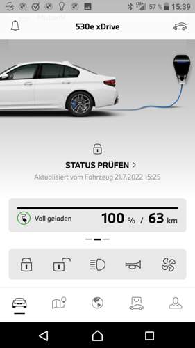

So mal ein paar neue Erkenntnisse. Dass der 530e kein Langstreckenfahrzeug ist, ist uns ja allen klar. Trotzdem war ich verwundert über den Verbrauch auf der Langstrecke in den Urlaub. Bin voll beladen mit 3 Personen von Hamburg in die Bretagne gefahren. Wenn mir vorher beim voll Tanken eine Reichweite (Benzin) von ca. 430 km angezeigt wurde (fahre normalerweise hauptsächlich kurz Strecke) zeigt er mir jetzt 560 km an. Durchschnittsverbrauch wurde mit 7,2 Liter angegeben. Nachgerechnet sogar nur 7,1. Das finde ich ehrlich gesagt deutlich besser als erwartet, ok, NL, B und FR max 140 gefahren, aber immer mit Klima etc.

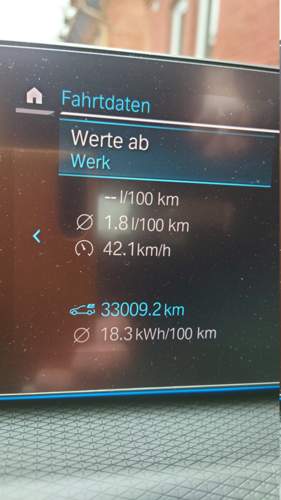

Ich steh momentan auch gerade bei 8,1 l/100km, allerdings schon auf 100% hochgerechnet. Die Karre sagt 2,7 bei ziemlich genau einem Drittel Benzin und zwei Drittel Elektro.
