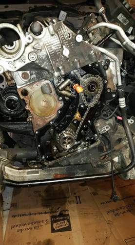

Geht bei den nicht. Da die 2 Spanner hinten den Kettenkasten liegen. D.h wenn man den ausbaut um sich den Kettenspanner anzuschauen , ist es nicht mehr so aufwändig gleich die Ketten inkl Spanner zu wechseln
Wie, verstehe nicht ganz, liegen die Spanner im Kettenkasten und man kommt von außen gar nicht dran oder wie hast du das gemeint.
Der ETK erhellt mich da leider auch nicht so ganz.
Ja auf dem Bild erkennt man es.
Bei dem oberen "orangenen" Teil ist der Spanner. Normal vorne durch das Gehäuse verdeckt und normal nicht zugänglich
Ah ja, ok und danke erst mal für die Aufklärung.
Hätte aber noch ein paar Fragen.
Es gibt ja 2 Spanner, welchen sehen wir denn da jetzt oben und wo sitzt der 2te?
Und was ist das für eine kurze Kette die da rumbaumelt, was treibt die denn an?
Da wo das orange Kunststoffteil ist, sind beide Spanner.
Genau da sind in einem Bauteil beide drin.
Ich hab das Bild aus dem Internet aber die kurze Kette die rumbaumelt ist wahrscheinlich die von HDP zu Nockenwelle.
ich sehe 2 mal orange.
Und es gibt 2 Spanner, einer für die obere Kette und einen für die Untere.
https://www.leebmann24.de/.../?...
ich kann das auf dem Bild nur nicht korrekt zuordnen.
Links neben dem orangen oben. Schraubendreher oder was soll das sein? Die 10 im ETK
ok ok, sind das denn dann 2 einzelne dich ich auf dem Bild im Moment als einen wahr nehme?
Dann wäre ja alles geklärt wenn es so wäre
Ja er blockiert den Spanner anscheinend mit dem Schraubenzieher 😁
Da sind 2 Bolzen drind die auf 2 Schienen drücken und damit die obere und mittlere Kette Spannen
