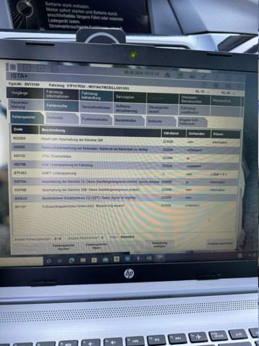

Ich habe es mit Ista ausgelesen, da standen viele Fehler von Unterspannung und Raildrucküberwachung drin.
Fehler gelöscht, das einzige was geblieben ist Klemme 15, Obere Startfähigkeitsgrenze erreicht.
Das Fahrzeug dreht ganz Normal aber das Auto startet einfach nicht, bei Überbrückung drehte der Motor etwas schneller aber ging trotzdem nicht an. Sobald zündung angemacht wird, kommt direkt die Meldung Batterie Statk entladen, motor Starten.

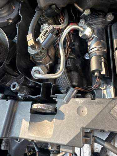

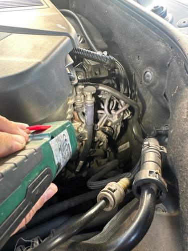

Müssen wir die ausbauen komplett oder gibt es möglichkeit diese auf späne zu prüfen ohne die ganze Pumpe auszubauen
Im Leerlauf
@M57D30N2 schrieb am 8. Juni 2024 um 19:34:36 Uhr:
Kannst diese Leitungen überprüfen
Oder an der Pumpe direkt Hochdruck Leitung ( die so rostig aussieht ) abbauen .

Aber warum ist der Fehler mit der Klemme 15 immernoch da und die anderen Fehler alle weg und er springt trotzdem nicht an. Kriegt man den Fehler irgendwie weg ?
Fehler mit Rail Druck taucht erst auf wenn du versuchst Motor zu starten . Hast du Speicher gelöscht und dan noch mal Motor gestartet und Fehler Speicher ausgelesen ?

Du kamst doch auf der Fehler drauf gehen , dann steht mehr drin ,
Bei mir stand diese Fehler auch drin , Motor startet trotzdem

Ja hab ich gemacht, wenn ich Fehler lösche, lässt sich alles löschen bis auf Klemme 15 und VTG Ölverschleiss.. und die anderen fehler kommen erst dann wenn ich mit Überbrückung starten will das mit Raildruck

Ich fahr nachher wieder dahin, ich stelle dann ein Bild rein wo der fehler aufgeführt ist, ich mir aber nicht erklären kann was es bedeutet
@M57D30N2 schrieb am 8. Juni 2024 um 18:17:48 Uhr:
Das sind die aktuellen fehler
Du kannst über Fehler Code Eingabe genau nachlesen was diese bedeuten, besonders mit Rail Druck
Klemme 15 hat jetzt mit Start Problemen nichts zutun , diese kann nicht abgeschaltet werden weil z.b deine Diagnose angeschlossen ist . Habt ihr die Batterie geladen ?

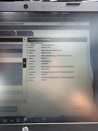

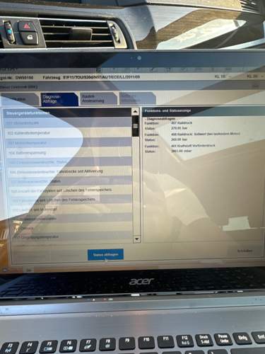

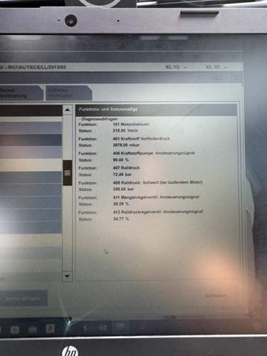

Hab jetzt getestet , Start Freigabe ab Druck > 90 bar
Habe 3.0 Diesen N57
@M57D30N2 schrieb am 8. Juni 2024 um 19:01:00 Uhr:
Während dem Startversuch, also beim Orgeln
Habt ich Startversuch mit Starthilfe gemacht , oder ohne ? , würde ich noch mal mit Starthilfe Druck messen ,

Das Bild mit den Messung war mit Starthilfe,
