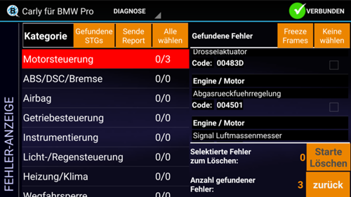

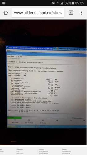

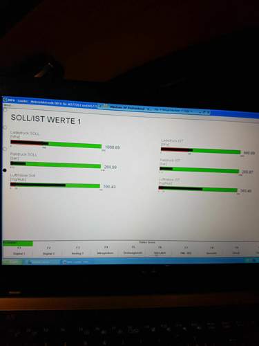

so habe mal mit inpa nochmal ausgelesen, ich hatte den fehlerspeicher zuvor gelöscht jetzt wird lmm nicht angezeigt aber kommt bestimmt nach paar km wieder rein, habe die inhektoren kontrolliert die liegen alle im mitleren bereich also alle ok, hab mal gelsen das man den neuen lmm resetten muss stimmt das?
hatte vor paar tagen wo alle fehler drauf waren mit bmwhat ausgelesen hier ein foto, aber bei bmwhat ist ja das blöde das kein text dabei steht.
bis jetzt habe ich alle unterdruckschläuche neu gemacht, lmm neu gemacht, aber die kommen immer wieder die fehler, vor alem das mit agr kommt sofort nach dem löschen wieder, muss noch dazu sagen seit ich einen neuen lmm habe zueht das auto besser, aber immer noch nicht perfekt, der kommt manchmal ab 2500upm..
Die MKL ist an weil das agr nicht richtig öffnet. Ich vermute einen Defekt am Unterdrucksystem bzw Druckwandler.
Der Mehrverbrauch kommt aber eher von fehlerhafter Sensorik. Also Livewerte prüfen Speziell die Temperaturen.
bringt es was wen ich die agr rate auf +40 setze? unteruckschläuche habe ich alle neu gemacht, dan bleibt nur noch der deuckwandler, kann der fehler mit der lmm ein folge fehler von den agr ventil sein?
Agr rate anheben ist immer gut, wird dir aber nicht helfen. Schau mal am unterdruckschlauch. Da kommt wahrscheinlich kaum was an. Mach den Druckwandler neu.
