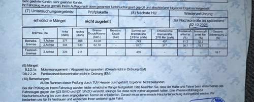

Hallo zusammen, ich wollte eben TÜV machen lassen und es kam raus, dass mein DPF voll ist. Der Istwert ist doppelt so hoch wie der Sollwert (Siehe Fotos). Meine Frage, was mache ich am besten was auch am kostengünstigen ist? Reicht es, wenn ich mit meinem Cary Gerät eine Regeneration starte oder muss ich ihn ersetzen/reinigen? vielen Dank im Voraus. Ich hoffe ihr könnt mir helfen.
Mängelliste
Messprotokoll

...ich glaube, dass stark überhöhte Partikelzahlen auf einen Defekt des DPF-Keramikeinsatzes zurückgehen.
Er kann gebrochen sein, oder die Randeinpassung im Gehäuse ist durchlässig.
Ein Wandstromfilter verstopft, wenn er nicht regeneriert wird, aber er lässt deshalb nicht mehr Ruß durch.
Wenn das Ladeluftgemisch von Frischgas und Abgas der AGR nicht stimmt, wird mehr Ruß und damit mehr filtergängige Feinstpartikel gebildet, aber ich glaube nicht, dass so eine Verdopplung des Grenzwerts eintritt.
Die Qualität des Ladeluftgemischs - also der Relativanteil des Abgas' - wird dem Signal der "Lambdasonde vor Kat" (LVK) folgend von der Motorsteuerung durch Modifikation des AGR-Kennfelds bestimmt.
Die LVK liegt im ungereinigten Abgas, kann verrußen und in der Folge falsche Werte liefern.
Es besteht also eine geringe Wahrscheinlichkeit, dass stark erhöhte Rußbildung bei der Verbrennung die Ursache ist.
Das würde sich aber in erhöhtem Verbrauch und stark verkürzten DPF-Regenerationsintervallen niederschlagen.
Den DPF könnte man von der Rückseite endoskopieren, um einen eventuellen Defekt festzustellen.
Der TÜV Prüfer hat das wohl mit nem 4 Zylinder Diesel verwechselt oder verallgemeinert.Laut der Berechnung der DDE hat dein DPF noch nicht mal 50 % der maximalen Aschebeladung erreicht.

...offensichtlich möchtest Du nicht zur Kenntnis nehmen, dass Dein TÜV/AU-Problem nichts mit einem "vollen" DPF zu tun hat.
Falls die Daten Deines Hochleistungstesters valide sind, kannst Du sie ja mal mit den offiziellen BMW-Werten (Bild) des M57-Motors (Vorgänger des N57) vergleichen.
Da die Werte pro Liter DPF-Volumen genannt sind und der DPF des N57 sicher nicht kleiner ist, wird klar, dass die von Dir genannte Beladung unerheblich ist.
Außerdem dürfte wie schon o.g. die Partikeldurchlässigkeit davon unabhängig sein, weil das auch das Konzept des Wandstromfilters auf den Kopf stellen würde.
Ich hab ehrlich gesagt nicht viel Ahnung davon. Der TÜV Prüfer hatte mir das so gesagt. Ich würde nur gerne wissen was ich machen kann um die Werte zu sinken, um durch den TÜV zu kommen und die Ursache finden.
Ich glaube das liegt an der AGR. Ich würde die AGR tauschen lassen und gleich ne AU machen lassen. Wenn die nicht durch geht mind. 200km fahren. Dann bei BMW die AU nochmal machen lassen, ggf. mit anschließender Diagnose was los ist. Alles andere ist erstmal nicht sinnvoll von den Kosten her.
