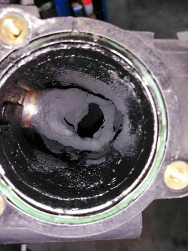

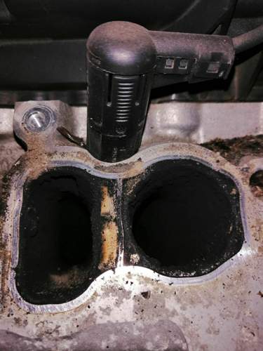

Nachdem ich alle Teile (Dichtungen etc) nun schon fast ein halbes Jahr hier rumliegen hatte, habe ich mich gestern endlich dazu bewegt, die Ansaugbrücke abzubauen und zu reinigen (der F10 ist nun fast 5 Jahre alt - 140.000 km). Eigentlich lief vorher alles wie es soll, nur im letzten Winter hatte ich gelegentlich leichtes Sägen beim Kaltstart und sporadisch einen Drallklappenfehler im FS.
Da ich mittlerweile wegen dem E32 recht gut an Werkzeug ausgestattet bin, ging die Schrauberei mit der Anleitung von Rheingold recht gut, aber das Reinigen der Brücke ist eine riesengrosse Sauerei. Bis da all der Dreck raus war... das hat Stunden gedauert (Hochdruckreiniger, Backofenspray, Spüli, Literweise Bremsenreiniger, ...) und die Reinigung der Werkstatt fast noch einmal so lang. An verschiedene Dinge im Motorraum, die man abbauen muss, kommt man echt besch... ran (besonders an ein bestimmtes Ventil, was UNTER der Brücke befestigt ist - dieses zum Schluss wieder anzubringen ist ein wahres Glücksspiel) - meine Hände sehen entsprechend aus.
Nun bin ich froh, dass ich die Arbeit hinter mir habe, und das Gefühl, dass jetzt wieder alles so ist, wie es sein soll, entschädigt alles. Trotzdem - eine echte Sauarbeit.
Ich habe mehrere Bilder gemacht:
https://www.flickr.com/gp/137481426@N03/eSY519
Vorher Nachher ebenfalls hier im Anhang.

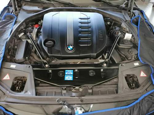

Zudem wurden noch alle ausgebauten Zusatz Komponente mit einem Gerät, was ich natürlich wieder nicht weiß wie es heißt, mit einem Behälter am Kompressor angeschlossen und mit kondenswasser befüllt unter Druck mit einem sprühnebel gereinigt. So wie der komplette Motorraum(siehe Bild)
Ach ja, es wurden natürlich alle adaptionswerte, die nach der Reinigung relevant waren mit ista+ neu gemacht. Darüber hinaus wurden noch nach der Probefahrt die DPF Werte ausgelesen, auch FS nachträglich ausgelesen und die Injektoren überprüft.
