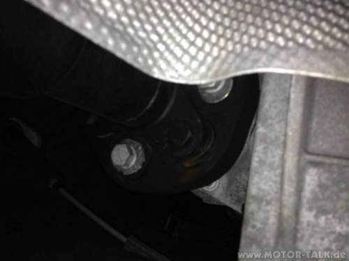

habe mit 2 weiteren Mechanikern folgendes kontrolliert.
- Antriebswellen ( Manchetten ) i.O
- Differenzial ( Furz trocken ) i.O
- Hardyscheibe -> N.i.O
-- Mitelllager nicht kontrolliert
Die Hardyscheibe sei leicht eingerissen sagten die beiden Koleggen , ich würde sagen das die i.O ( bin noch Junggeselle ). Habe noch nie eine eingerissene Hardyscheibe gesehen!
Die seien sich aber 100% sicher. Ich versuche mal mein Glück und Wechsel die mal.
Ein Bild habe ich auch gemacht , jedoch ist nicht viel zu erkennen. Roststellen sind da , man sah auch das das Gummi verrutscht ist ( wenn man eine Schraube anzieht , hinterlässt die einen Abdruck auf dem Gummi , den Abdruck sah man dann neben der Schraube. Leichte abgebutzte Stellen neben den Schrauben sag man auch.
Gruß Kenan
