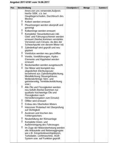

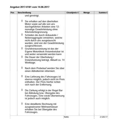

Jetzt hat es mich auch mit der Steuerkette erwischt. Nach fast 5 Jahren ohne größere Probleme ist mir auf der Autobahn die Kette gerissen. Hatte vorher keine Vorankündigung. Motor lief wie immer. Kein rasseln oder sonst was. Hab mich für die Generalüberholung in Bielefeld entschieden. Gestern den Wagen abgeholt.
530D LCI BJ 11/2008
2350000 Laufleistung
@Sergej-HB schrieb am 8. Juli 2017 um 09:37:05 Uhr:
530D LCI BJ 11/2008
Hat wieviel gekostet?
@X6fahrer schrieb am 8. Juli 2017 um 09:41:37 Uhr:
530D LCI BJ 11/2008
3000€
