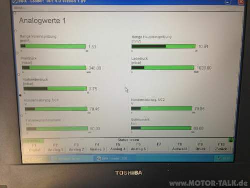

Ich möchte euch wieder mal um gute Tipps bzw. Hilfe ersuchen - mein 525d Bj 5/2000 ruckelt zeitweise, sowohl im Leerlauf aus auch beim Fahren zu spüren.
Vorgeschichte: Die Stecker Leiste der Einspritzdüsen wurde von mir schon getauscht, da hatte ein Stecker einen Wackler - ähnliches Symptom...
LMM ist auch neu (Bosch, kein billig Nachbau)
Seltsamerweise tritt das nur Zeitweise auf,
ich hab mal mit IMPA ausgelesen, kein Fehler im Speicher hinterlegt
Von den Analogwerten habe ich im Leerlauf Bilder gemacht - für mich sieht das gut aus...
Vielleicht findet ihr einen Fehler,

Mengenabgleich soweit ich die Balken verstehe - ok (Bilder)
