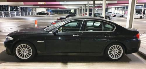

Gleich vorweg, mir ist bewusst das dieses Thema schon in anderen Threads behandelt worden ist, meines Wissens aber wieder 2 Jahre her, deshalb hier neu.
Ev. kann mir - und nicht nur mir - jemand helfen mit aktuellen Hinweisen zur LEIDER großen N53 Benziner Problematik und zwar:
UNRUNDER Motorlauf im Leerlauf nach Start, rüttelnder Motor etc.
Betrifft meinen 523iA, Frühjahr 2011 EZ, mein Erstbesitz, sehr gepflegter Wagen, 191.000 km drauf.
Leider bin auch ich von der Problematik nicht verschont geblieben was mich aber nach wie vor TOTAL NERVT.
Kann doch nicht sein, dass man bei BMW nicht 100% sagen kann, woran es liegt wenn der Motor im Stand rüttelt und schüttelt NACHDEM man den FS bei BMW ausgelesen hat.
Bei mir wurde deshalb folgendes schon getauscht:
- alle Zündkerzen
- alle Zündspulen
- Lamdasonde
- Injektoren (vor einigen Jahren).
Im Oktober 2021 war es besonders stark, mit "Antrieb" Anzeige im Screen, SEHR starkes rütteln als so ob er jetzt auseinanderbricht der schöne, liebe Wagen...Motor abstellen...warten...resetet sich....wieder starten...kein Problem mehr.
Lt. FS wurde: Injektor beim 2.Zylinder UND NOX Sensor angezeigt.
Danach probierten wir es mit gutem Kraftstoffreiniger und 100 ROZ...half sogar kam mir vor, auch BMW kam es so vor. Wollten NOX Tausch und Inj.Tausch damit vermeiden.
FS-Anzeige: trotzdem, NOX weiter fehlerhaft (rütteln nach Kaltstart kam wieder, ist nach 5 Minuten ca. wieder weg!!).
Wieder Kraftstoffreiniger rein, wieder ROZ 100: FS: NOX immer noch defekt.
So weit so gut, werde jetzt den NOX tauschen lassen, auch nicht billig.
Bin aber negativ eingestellt, glaub nicht dass dies hilft, nachdem ich so viel im Net gelesen habe.
Also meine FRAGE an euch die das schon hatten bzw. hier echt weiter wissen:
WAS ist SCHULD an dem RÜTTELN bzw. was muss getan werden um dies 100%ig abzustellen?
Abgasrückführungsventil?
Injektoren nochmals?
NOX?
DANKE für eine ANTWORT.
Lg aus Österreich
V.

Liebe "Alle"!
Nun war es endlich soweit.
Nach 11,5 Jahren im ERSTBESITZ habe ich nun meinen "geliebten" 523er verkauft.
Der Motor machte immer wieder Probleme, zum Schluß schon sehr schlimme.
Nach wie vor leuchtet es mir nicht ein, warum kein Mechaniker (4 an der Zahl, alle sehr versiert) es nicht zustande gebracht haben den Wagen zu reparieren - viel Geld reingesteckt, Mühe umsonst.
Das Risiko kannte ich zwar, aber er war nicht mehr zu retten - deshalb musste ich mich jetzt von ihm trennen.
DANKE an alle für die vielen Tipps, Inputs etc. bezüglich meines 523i bzw. meiner 523i Fragen/Probleme etc.
Ich suche jetzt in Ruhe einen 520d F10 oder F11 ab EZ 07/2014 (dazu hab ich einen eigenen Thread gemacht). Ev. sogar einen G30/G31 520d - mal sehen.
Werde mich von der BENZIN BMW Fraktion mal verabschieden.
Lg
V.
