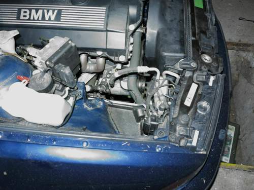

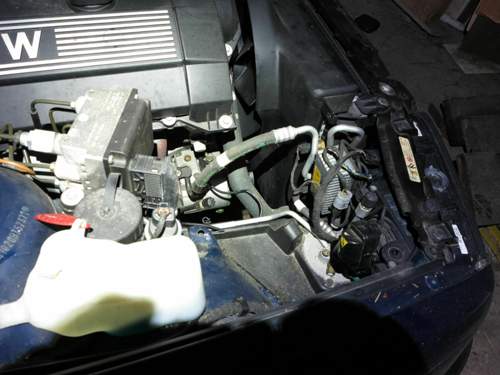

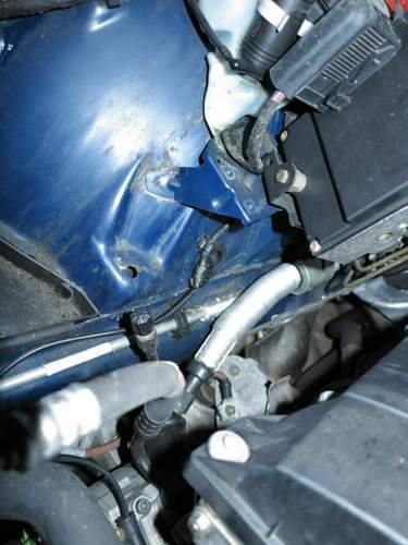

Hallo zusammen!
Der 523 i meines Vaters hat plötzlich sehr viel leuchtend grünes Öl verloren(Hydraulik)und lässt sich jetzt nur noch schwer bewegen.Ich habe mal provisorisch nachgeschaut(bin kein Fachmann),kann aber nicht erkennen,wo es ausgetreten ist.Da mein Vater inzwischen verstorben ist und wir das Fahrzeug verkaufen
wollen,hätte ich gerne eine Einschätzung des Schadens(Ob reparabel und wieviel Aufwand)
Dank Euch schon im Voraus!

Das ist kein Hydrauliköl.
Das auf dem vorletzten und letzten Bild ist der Kompressor der Klimaanlage, der da Kältemittel verliert. Dieses Kältemittel ist mit einem neon-gelben Farbstoff versehen, damit man kleine Lecks (eigentlich unter UV-Licht) schneller findet.
Hier tritt es so massiv aus, dass zwei Sachen die Folge sind:
* es wird bei Klimabetrieb innen nicht mehr kalt, logisch
* wenn du den Klimakompressor weiter betreibst (Klimabetrieb oder über die Klimaautomatik) => geht er kaputt, weil er durch das Kältemittel und darin gelöste Öl auch geschmiert wird
* das Kältemittel ist auch umweltschädlich
Ja, das ist reparabel. Aufwand: muss man sich am Objekt anschauen.
Auf den ersten Fotos konnte ich nix erkennen, außer so kleinen dunklen Spuren. Das sieht aber eher aus wie Fett aus den Achsmanschetten. Das wäre auch so grünlich, aber dunkel und recht fest. Und das verteilt sich kreisförmig um die Achsmanschette in Radhaus und Motorraum, wenn man fährt.
Ist auch reparabel.
Alles an einem Auto ist reparabel. Ist immer nur eine Frage des Aufwands.
