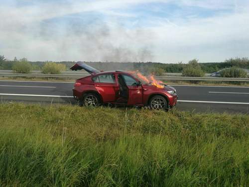

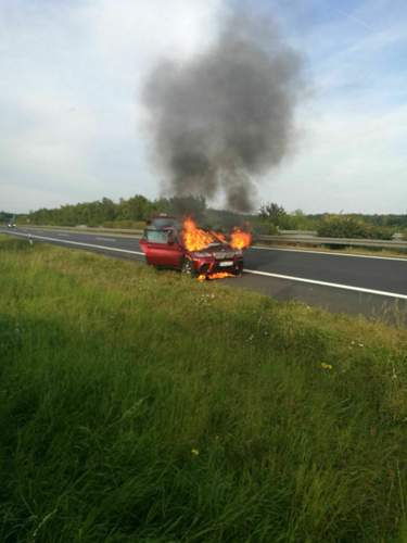

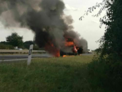

Hallo Andi,
bleib bei Deinem E63 und freu Dich täglich damit. Was bei meinem X6 50i alles kaputt ging... In 33 Monaten stand er 3 Monate in der Werkstatt, ich könnte ein Buch darüber schreiben. Der N63 Motor mit 408 PS ist einfach nur Schrott. Zum Glück gab's letztes Jahr den final Countdown (siehe Bilder) und die HUK24 hat mir die vorher unverkäufliche Gurke echt vergoldet.
Nachdem die in München nur ein müdes Lächeln über meine Bilder übrig hatten, fahre ich jetzt einen sauber verarbeiteten, nicht in jeder Kurve knarzenden und dabei Spaß machenden 4-Zyl. Rentnerdiesel SUV. Klar vermisse ich das I-Drive, dafür komme ich bis dato immer heil nach hause. So long BMW, das war's mit uns...
Viele Grüße
Uli
