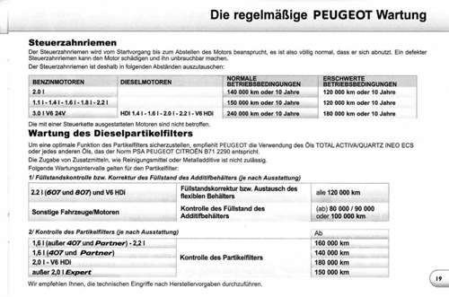

Ach ja? Die PSA Diesel im PKW Bereich außer dem 1.6 HDi haben auch ein Wartungsintervall von 30tkm.
Original geschrieben von 206driver
Original geschrieben von Timmy_g
Die Angabe mit 150tkm ist also falsch.
Die Angabe von 240000 km ebenfalls. Nach Auskunft von Peugeot sind es 200000 km, wie beim identischen Ford-Motor im Focus.
Der ADAC spricht beim DS4 seltsamerweise auch von 150000 km:http://www.adac.de/.../Citroen_DS5_HDi_165_SportChic_DPF.pdf
Die Ölfüllmenge beträgt 5.5 beim HDI. Steht nicht in der Anleitung- habe ich auch erfragt.
Klingt nach Korinthenkackerei, aber ein halber Liter supidupi-Öl beim Freundlichen ist kein Schnäppchen..
T.
PS: das Intervall von 20000 km betrifft nach meinen Informationen nur den 1.6 Liter-Diesel

Ne, die 240tkm stimmen schon. Kann man so auch auf peugeot.de (zugegeben nicht fürs aktuelle Modelljahr) und im Serviceheft nachlesen (siehe Anhang). Das Serviceheft stammt von 05/2011.

Wartungsheft
Habe eben im Wartungsheft eines Mitarbeiters dasselbe gelesen. 240000 stimmt wohl.
