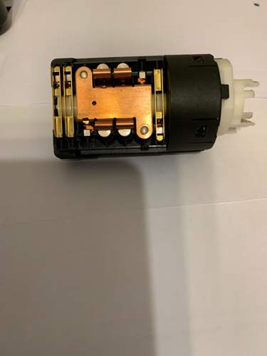

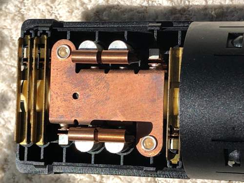

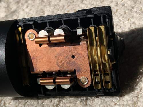

Am Schloss ist nur der Schalter suspekt, der Rest arbeitet einwandfrei.
Die Kontakte leiden nun mal nach 35 Jahren unter Abbrand, da hier einige Ampere geschaltet werden.
Anlaßschalter
Das Gebrauchtteil ist heute angekommen.
Ich habe es auch gleich geöffnet und gereinigt.
Montag schaue ich dann mal weiter, ob der Benz damit jetzt startet.
Natürlich schaue ich mir dann auch den "alten" Zündanlassschalter mal an,
ob man da etwas erkennen kann.

Hallo Gemeinschaft...
also wie zu erwarten... es war der Zündanlassschalter 1295450204.
Mit dem eingebauten Gebrauchtteil scheint es bisher keine Probleme zu geben.
Ich werde das aber noch ein paar Tage testen.
Ich bin mit meinem Meister übereingekommen, dass auch das Gebrauchtteil
schon seine 30 Jahre hinter sich hat, und so einige hier berichtet haben...
...Vielen Dank für eure Beiträge und Hinweise ...
wird das mit den Jahren natürlich auch nicht unbedingt besser.
Also habe ich jetzt doch in USA ein Neuteil bestellt, welches so 3-4 Wochen braucht,
und bis dahin fahre/starte ich mit dem Gebrauchtteil.
