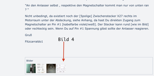

Ich füge einen Screenshot bei vom Beitrag vom 22.5. Das letzte Bild zeigt den Schaltplanauszug des Stromlaufplans Zündanlaßschalter - Anlasser. Wenn die Seite bei Dir leer war dann war sie wohl für Werbung vorgesehen und Du mußt noch eine Seite weiter blättern. Ich hatte nicht die Absicht den kompletten Schaltplan der Motorsteuerung anzuhängen, da Dich das nicht weiterbringt. Ich kann den Auszug nochmal in erweiterter Form anhängen, allerdings, wenn er ignoriert wird kann ich mir die Mühe sparen.
Daß Deine Werkstatt das Problem nicht finden kann hat sie ja überzeugend erklärt:
"Aber der aktuelle Chef sagt auch, das Auto sei älter als er selbst, das dauert eben ein wenig bis er da den vollen Durchblick hat."
Na ja, dann sollte man dort nur Autos reparieren die jünger sind als der Chef und das auch gleich am Firmenschild der Kundschaft mitteilen ? 🤔.
NOCHMALS:
Dein Auto hat keinerlei Anlaßsperre, Wegfahrsperre, Immobilizer etc. Der Anlasser muß reagieren wenn Du den Zündschlüssel in die Anlaßstellung drehst - egal ob Originalschlüssel oder Kopierschlüssel. Ob der Wagen vorher mit dem Fernbedienschlüssel oder Metallschlüssel aufgesperrt wurde ist für den Anlaßvorgang nicht relevant.

Ich habe jetzt auch das Bild4 , den Schaltplan sehen können. Vielen Dank nochmals.

Meine Werkstatt hat jetzt alles ausgeschlossen , nur noch das Zündschloss ist übrig, muss es dann wohl sein,
Mein Meister sagt, wenn sie am Zwischenstecker X-27 einen Strom auf den Pin1 geben, springt er immer sofort an, aber mittlerweile haben sie auch festgestellt, dass gelegentlich im Kombiinstrument die Lämpchen nicht angehen.
hobi070440 hatte in einem Beitrag geschrieben:
betrifft WBD 129066, es ist entsprechend der beschriebenen Symptomatik und meinem Erfahrungswert aus 2024 definitiv der Zündanlass-Schalter MA129 545 02 04,

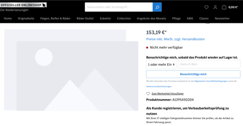

Tja, und da fängt jetzt das Problem erneut an.
Dieses Ersatzteil ist bei Mercedes nicht mehr lieferbar. Ich habe im Onlineshop von Mercedes geschaut und dann war ich auch noch beim Händler. Auf meine Frage, ob es eine Möglichkeit gibt, dass das Teil demnächst wieder erhältlich sein könnte, hat man mich quasi ausgelacht und gefragt, was ich bei einem 35 Jahre alten Auto denn erwarten würde.... Was eine Arroganz !!!
Siehe Bild...
Und da heißt es immer, dass es bei Mercedes eine hervorragende Ersatzteilversorgung von klassischen Automobilen gäbe.
Ich muss jetzt mal versuchen etwas auf dem Gebrauchtmarkt zu bekommen.
Hat denn jemand noch eine Idee ??
Schöne Grüße....thomas
Bildschirmfoto-2025-07-08-um-20-30
A1295450204 Schalter MERCEDES Ersatzteil online A 129 545 02 04

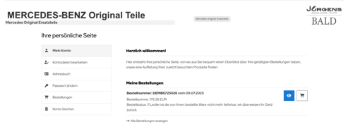

Dank dir vielmals...
Leider schon wieder Pech gehabt...
auch da nicht mehr erhältlich...siehe Bild...
Hätte noch jemand eine Idee bitte ??
Grüße...thomas
Bildschirmfoto-2025-07-09-um-13-05

@bad-one schrieb am 9. Juli 2025 um 13:07:57 Uhr:
Grüße...thomas
