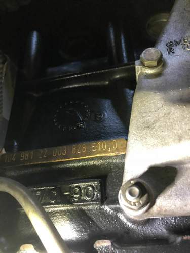

Wo findet man die AMG Motornummer? Gibt es sonst noch einen Hinweis , ob der Motor von AMG stammt?
Hilft die MB Motornr.? 119 960 12 023 563 E 10.0 (das E ist geschrieben wie eine gespiegelte 3) Mehr finden da hinten drin geht nur noch mit Endoskop.

Die Kennzeichnung von AMG ist oberhalb der Motornummer hinten an der Getriebeglocke.

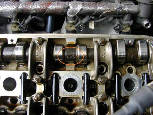

bei Japanischen Umbauten kennt weder AMG Deutschland noch Mercedes selber etwas über Details. Die AMG Nockenwellen haben einen eingegossenen AMG Schriftzug.
Andreas
P6140022-kopie

Hinter der Motornummer (gleich anschließend)habe ich auf dem Plateau einer Motorhalteschraube
eine eingeschlagene 27 gefunder, keine weiteren Zeichen und nicht eingefärbt, gleiche Größe wie die MNr.
Hat das was zu sagen? Bisschen wenig für AMG!
