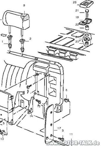

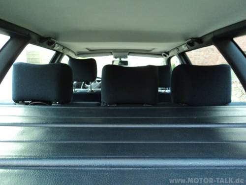

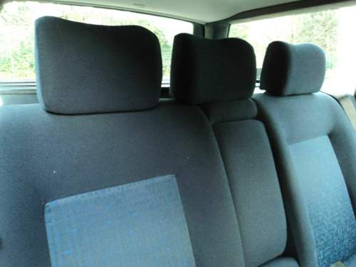

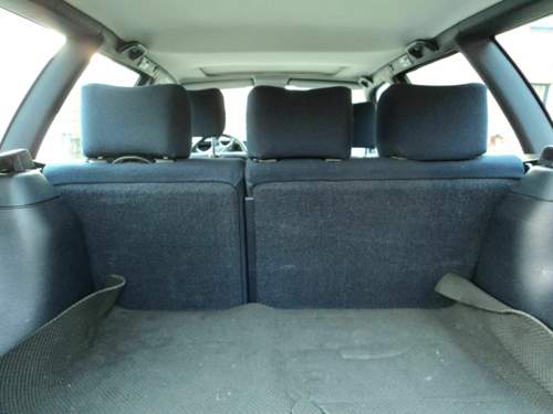

Hallo, Passi-Gemeinde.
Habe da mal `ne doofe Frage 😛.
Als ich mir meinen Passi zugelegt habe, war eine 5. Kopfstütze dabei. Die 4 anderen waren gesteckt. Nun denke ich, daß die 5. auf den Platz über der Armlehne der Rücksitzbank gesteckt wird. Habe da aber keine Löcher für gefunden.
Wie wird die denn nun montiert?
Danke für Eure Antworten und macht mich jetzt nicht fertig wegen meiner Dummheit😁.
Gruß Gunter
das Problem der 5. Kopfstütze ist folgendes. Erstens benötigt man eine andere Rückwand, da dort die nötigen Metallaussparungen vorhanden sind. Dann eben die Einsätze besorgen und einschieben. Aber dann hat man immer noch das Problem das sie nicht mittig zwischen den anderen beiden Kopfstützen sitzt. Geht meiner Meinung garnicht, ist aber so von VW geplant worden...
Aber so eine Rückwand ist leider nicht mehr zu bekommen, also nicht mehr bei VW. In wie weit man die Originale anpassen kann mit ner zweiten Rückwand weis ich nicht, eventuell was basteln. (Umschweißen)
Gruß Wester

entsprechen  haktekulisse  beim freundlichen oder  schrotti   nebst durchgangsstopfen besorgen
Rückenlehne  von inten  zugänglich machen (  enthäuten ist nicht unbedingt notwendig )
Kulisse  montieren   lölles   in den schaum und  bezug schneiden  Stopfen einsetzen
Kopfstütze  einsetzen

Erstmal Danke, aix. Soweit ich weiß, hat der Facelift die 5. doch serienmäßig oder stimmt das nicht?
Gunter
was hat der serienmässig   die 5te kopfstütze    nein  noch nicht mal  als  Zusatzaustttung FL gelistet
Sonderrmodelle  ja  soweit ich weiß "  Weeeestääääär fragen  "

der umbau ist aber nicht sonderlich schwierig und nicht teuer
haste was zu basteln 😁
