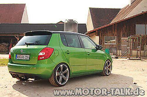

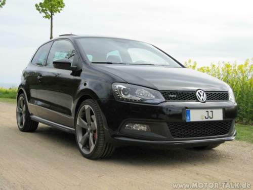

Habe mir einen Polo GTI bestellt und möchte andere Felgen montieren. Da ich auf meinem AUDI TT RS Coupe die 5-Arm-Rotor-Design in Titanoptik 19" fahre würde mir dieses Design auch auf dem Polo sehr gut gefallen. Der AUDI A 1 ist ja soweit baugleich mit dem Polo.
Audi liefert für den A1 eine 7,5Jx18 mit 225/35 R 18. Hat jemand Erfahrung mit dieses Kombination auf dem Polo GTI. Wie sieht es mit TÜV aus da es ja ganz bestimmt von AUDI keine ABE für den Polo gibt. Würde diese Felgen/Reifen Kombination ohne Änderung auf den Polo passen? Wäre toll wenn jemand Infos hätte.

Es sollte sich um diese Felgen handeln:
Reifengröße 225/35 R18 87W
Rad: 7,5J x 18 ET 39,5
Kennzeichnung: 8X0 601 025 M oder 8X0 601 025 L
Ich sehe da kein Problem 😉 Ausnommen wohl der Anschaffungspreis 🙄

Heute hatte ich bei meinem VW/Audi Händler einen Termin mit dem TÜV Prüfer. Er hat die Daten der beiden Fahrzeuge verglichen und insbesondere sich die Daten der Felgen näher angesehen. Wenn ich Ihn richtig verstanden habe sieht er keine Probleme darin die Audi Felgen in die Fahrzeugpapiere vom GTI einzutragen. Es scheint Ihm auch egal zu sein ob es 215er oder 225er Reifen sind. Ich habe hier gelesen, dass überwiegend 215/35 R 18 gefahren werden. Dafür muss es ja einen Grund geben. Worin liegt der Vorteil oder Nachteil in den Reifengrößen 215 zu 225? Es wäre super wenn mir das jemand sagen könnte damit ich die richtigen Reifen bestellen kann. Abschliepend noch die Frage welcher Reifen von welchem Hersteller ist für den GTI optimal. Danke für die Unerstützung.

Eintragen: Ja über Einzelabnahme
Wenn du Original Fahrwerk fährst passen die ohne Probleme ansonsten viel Anpassungsarbeit.
215/35 R18 ist die Standartgröße von Audi die bei Neuwagen ausgeliefert wird, die meisten sind ContiSportContact 3.

Der A1 wird ab Werk mit 225/35/18 ausgeliefert,deswegen fragt er auch nach
Beim Polo sind wohl beide Größen möglich.Eventuell muß der Tacho bei 225/35 überprüft werden.Die Notwendigkeit kann man in einem Gutachten einer Zubehörfelge ja nachschauen
Fahrtechnisch wird es bei der geringen Abweichung keinen spürbaren Unterschied machen

ich leider noch keine Erfahrungen erzählen. Aber ich bekommen meinen GTI am Donnerstag (12. Jan. 12) und die A1 Felgen im Rotordesign habe ich schon hier. Sollte kein Problem sein sie zu motieren. Kann Dir gerne Bilder schicken, wenn ich sie drauf habe, dauert aber noch etwas, da Sommerräder.

Probleme kann es aber immer geben.Bei unserem war bei 18" nicht genug Platz zur Bremse...
Und das obwohl sogar 15" zugelassen sind
Endlich habe ich sie drauf. 18" Audi A1 Felgen im Rotordesign! Bin eine Runde gefahren, alles super, kein Schleifen, Räder stehen auch ganz OK. Montag habe ich TÜV Termin, Einzelabnahme, hoffe es klappt.
