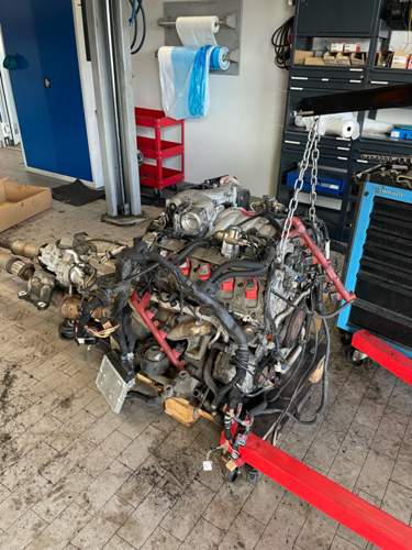

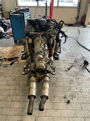

nachdem mein Dicker Ende Mai aufgrund eines defekten Lenkgetriebes in die Werkstatt gegangen war, ist den Fachleuten dort nach 3 1/2 Monaten aufgefallen, dass sie gar nicht die Kapazitäten haben um den Wechsel sachgerecht durchzuführen, da dazu der Motor ausgebaut werden muss. Nun ist der Wagen vor gut 2-3 Wochen in eine andere Werkstatt transportiert worden und letzte Woche ist er endlich auf die Bühne gekommen! Juhuu…! Abgesehen vom Lenkgetriebe hat sich die Flügelpumpe verkeilt, weshalb der Keilriemen so gut wie durchgewetzt ist. Das kommt also zu den Kosten noch obendrauf…
Nun meine eigentliche Frage:
Wie auf den Bildern zu sehen ist, ist der erste Kat der linken Bank sehr stark geschwärzt. Die Position ist auch einhergehend mit der immer wiederkehrenden Fehlermeldung, dass der Wirkungsgrad dieses Kats den Grenzwert unterschreitet, was ziemlich nervig ist, da der Computer sofort einschreitet und regelt. Nun weiß ich nicht, ob es wirklich der Kat oder doch nur der O2-Sensor ist… hat da jemand Erfahrungsberichte, ob ein Kat trotz eines solchen Erscheinungsbildes noch funktionstüchtig sein kann? Testen können wir es ja leider erst, wenn der Motor wieder eingebaut ist.
Zudem werden noch die Zündkerzen und Ventildeckeldichtungen getauscht um hoffentlich das in die Schächte laufende Öl zu stoppen.
Ansonsten würde mich interessieren, was Euch auf den Bildern sonst noch so auffällt, ob ihr sonstige Anmerkungen oder Empfehlungen habt was man checken sollte, wenn man diesen Brocken schonmal draußen hat.

Zu deinen Kats, musst Du schauen ob die innen noch heil sind oder durchgebrannt. Bisschen schwarz ist noch kein Indiz, kann man zur Not auch mal spülen bzw freibrennen lassen.
Nur einen Kleinen Rat!
Ketten mitmachen lassen, jetzt wo der Motor draußen ist. Und in dem Zuge kannst Du auch die unteren Dichtungen des Nockenwellenleiterrahmens mit wechseln. Verhindert, dass Öl in die Zündkerzenschächte eindringt.
Motorlager, Getriebelager, Kühlschläuche, halt alles wo Du nicht drankommst, wenn der Motor eingebaut ist, gleich mitwechseln. Gerade der Rücklauf der KGE in den Block lässt sich jetzt auch gut tauschen.
Die Flexrohre der Abgasanlage eventuell gleich mitmachen.

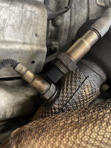

Nochmal zum Kat:
Wenn er nicht übermäßig viel unverbrannten Sprit abbekommen hat, sollte der aber ohne Probleme 300Tkm aushalten. Ohne Garantie…kann auch früher abkacken.
Was beim Wechsel unheimlich wichtig ist, keine billigen Sonden zu verwenden. Auf Undichtigkeiten in unmittelbarer Nähe der Sonden zu achten.
N Nabend,
ich war jetzt nochmal beim Meister inner Werkstatt und wir haben uns den Brocken zusammen näher angeschaut um zu diskutieren, was sinnvoll wäre es jetzt zu machen und was nicht so dringend ist.
Wir haben die Sonde vor Kat abgeschraubt um zu schauen wie der Kat von Innen aussieht und das Teil ist komplett leergeräumt und die Sonde pechschwarz (siehe Bild). Das was davon noch übrig ist, liegt im Mittelschalldämpfer🙂 Die Flexrohre sahen soweit noch okay aus, an einem fängt zwar die Fassung an zu bröckeln, aber das kann immer noch gemacht werden.
Wie der Rudi schon sagt, gibt es die Kats nicht einzeln zu kaufen sondern nur in Verbindung mit den Krümmern und die Teile kosten alle zwischen 1770€ und 1900€ das Stück. Daher haben wir uns jetzt dazu entschieden, das alles erstmal so zu lassen und die Lambdasonden-Messung später rauskodieren zu lassen.
Abgesehen davon haben wir festgestellt, dass der rechte Stellmotor für die Ansaugklappensteuerung festhängt. Abbauen können wir ihn auch nicht, weil die oberste Schraube abzureißen droht… geil. Muss also zwangsläufig erstmal so bleiben, kann aber auch ohne Ausbau des Motors gemacht werden.
Die Motorlager sind nach Sichtprüfung nicht undicht, daher wird das auch erstmal ignoriert.
Oberste Prio hat der Motor und dass dort alles rund und sauber läuft.
Morgen wird nochmal geprüft ob tatsächlich die Ventildeckeldichtung oder doch die untere Dichtung zwischen Zylinderkopf und Ventltrieb undicht ist.
