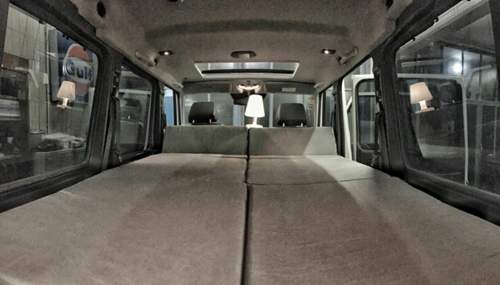

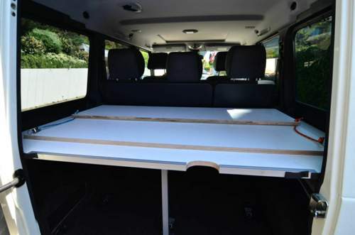

Wo schläfst Du?
Ich nehme an, Du meinst, wenn ich unterwegs bin? Ich habe mir eine Bettkonstruktion gebaut. Lässt sich zusammenschieben, so dass die Rückbank mitgenommen werden kann. Anbei Fotos.

@pavelini schrieb am 4. Mai 2018 um 16:25:01 Uhr:
Sieht gut aus, so ähnlich hab ich das auch. Danke für die Bilder.
