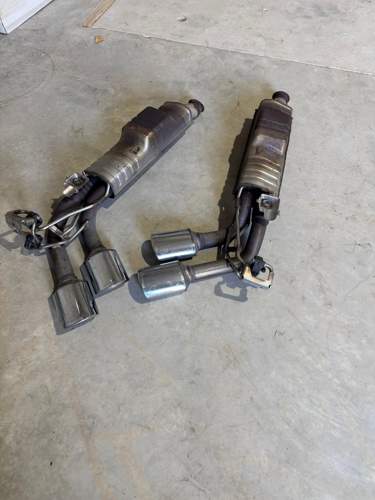

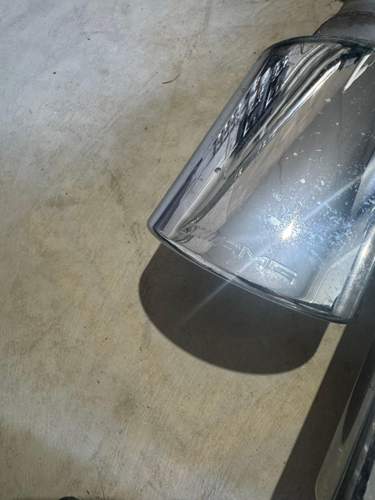

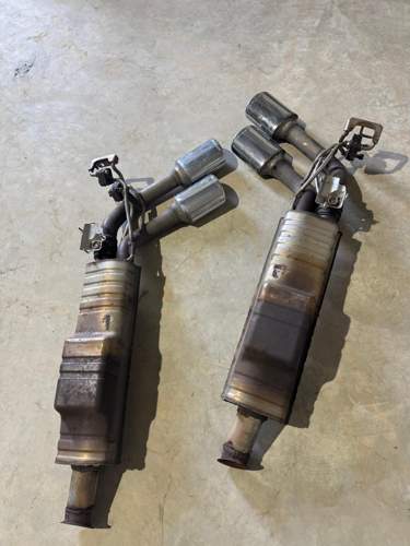

Ich habe mir Original G63-Endschalldämpfer vom G63 umbauen lassen, damit diese an den G500 w463a passen. Die Flansche der Endschalldämpfer vom G500 und G63 haben unterschiedliche Durchmesser, trotz des vom Grundsatz her gleichen Motorblocks mit 4,0 Liter Hubraum und V8…
Der Flansch muss auch verlängert werden mit verschiedenen Winkeln usw., damit das dann einfach „Plug and Play“ passt.
Der OPF bleibt vollständiges erhalten, da dieser vor dem Enschalldämpfer sitzt und somit auch keine Fehlermeldung oder Ähnliches.
Bei Interesse: Habe einen Satz dieser umgebauten Original G63-Endschalldämpfer abzugeben (nur ca. 3500 Kilometer montiert), da der zweite G500 verkauft wurde.
Der Sound ist dann sehr dumpf und hört sich sehr nach V8 an, ohne aufdringlich zu wirken.
Bei Interesse kann der „Sound“ auch Probe gehört werden, da der noch vorhandene G500 ebenfalls die abgeänderten Original Endschalldämpfer vom G63 montiert hat. Einfach PN an mich.
G63 Endschalldämpfer
