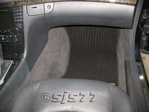

Original geschrieben von marcus1286
Ist denn die Ausbuchtung im Beifahrerfußraum nach außen oder innen?
Von Getriebe-/Kardantunnel nach außen, nach innen in den Beifahrerfußraum. 😉
Egal - ein Bild sagt mehr als 1000 Worte. 🙂
(Um Mißverständnisse zu vermeiden: die Wulst links im Fußraum.)
HTH,
sjs77
4matic-kardantunnel
