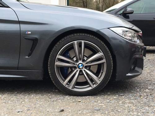

ich habe am Samstag meinen 435i Xdrive mit adaptivem Fahrwerk und M Paket abgeholt und mehrere Fragen zum Fahrwerk.
Es sieht nicht so hoch aus wie die meisten hier mit Xdrive.
Anbei auch ein Foto von meinem.
Auf den Federn vorne ist ein Etikett folgender Aufschrift:
FI AI:04 Lower
Um welche Federn handelt es sich dabei, könnten es die vom originalen M-Fahrwerk sein?
Evtl kann ja jemand mit Xdrive und adaptivem mal nachschauen welches Etikett da dran ist oder jemand mit Sdrive und M-Fahrwerk.
Über Hilfe bin ich sehr dankbar
Christoph

Um das Thema hier mal neu zu beleben:
Überlege mir den AC Schnitzer Federnsatz für den 435i Xdrive einbauen zu lassen da der Wagen (siehe Bild) aufgrund des Allrads doch schon sehr in der Luft hängt. War bei BMW selbst und habe mich erkundigt, Kostenpunkt wohl 1100-1200€ für ca 20-25mm Tieferlegung.
Haben hier inzwischen mehr Erfahrung mit den Federn und empfehlen sie oder gibt es gewisse Kritikpunkte? Preis ist natürlich hoch aber möchte es bei BMW machen lassen. Das Auto hat erst knapp 39000km gelaufen.
F5514336-d8cd-468a-b6e2-895d1475dbd5
Hast Du mal auf der Homepage von Schnitzer geschaut, denn diesen Preis hat mit BMW damals auch berechnet. Wobei wenn in den 1100-1200€ auch die Fahrwerkeinstellung vorhanden ist, dann ist der Preis ok. Habe meine damals beim Reifenhändler durchführen lassen, weil mein BMW Händler nicht mal die Scheinwerfer korrekt eingestellt hatte.
Würde nach knapp 2 Jahren wieder zu den Federn greifen, habe aber keinerlei Vergleiche.
