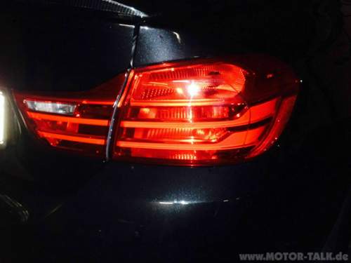

Vorhin umgebaut.
Sehr Grenzwertig!
Da muss noch was helleres rein.
Schaut Perfekt aus aber sehr Dunkel.
http://youtu.be/r0-7VXxkklQ
http://youtu.be/SWPzK6JClq0
Links US, rechts Original
Beide US

Vielleicht hilft dir das hier , das habe ich in einem anderen BMW Forum gefunden , der Besitzer schrieb das hier :
Zu den US Rückleuchten:
Ich hab pro Stück 136 Euro + MwSt. gezahlt bei meinem BMW.
Habe nun die grünen Birnen raus gemacht und gelbe LED reingebaut. Es kommt keine Fehlermeldung. Die LED kommen genauso gelblich rüber wie die grünen Birnen. Sind von der Leuchtkraft aber besser !

Grüne Birnen, interessanter Ansatz...
Rot und Grün ergibt im additiven Farbmodell Gelb, aber hier sind es zwei Farbfilter hintereinander, - der eine lässt fast nur Grün und der andere fast nur Rot/Orange durch. Der grüne Filter reduziert zunächst den Rotanteil der Lampe und was dann noch hinter dem roten Filter übrig bleibt ist eher orange, aber effektiv ist etwas anderes.
Gehen orange Blinker-Birnen denn wieder zu sehr ins rötliche?
Für welche Emissionswellenlänge hast du dich bei den LEDs entschieden? Schmalbandig mit Übergang im Gelben/Orange oder eine blauer Chip mit breitbandigem Konverter (orange Schicht auf der LED).
Gibt es ein Vergleichsbild?
btw: habe zwar noch keinen 4er, aber der nächste Wagen wird mit Chance einer.
Haha:-)
Lichttechnik und Farbenlehre ist nicht mein Metier.
Ich hab halt bißchen überlegt und einfach mal probiert.
Momentan tendiere ich zu einer dieser beiden LEDs:
http://www.benzinfabrik.de/de/led-blinke…orange-offroad/
http://www.benzinfabrik.de/de/neue-produ…orange-offroad/
Die Frage ist ob die LEDs nicht doch eher gelb sein sollten.
Für Grün sind sie wohl zu hell.

Vor allem scheint bei der US-Version auch die Blinkfrequenz anders zu sein. Also ich bin da nach wie vor sehr skeptisch. Da bringt man ein 60-70k-Auto auf das Niveau eines getunten Mofas.

Tolles Blitzlicht in der Heckleuchte...

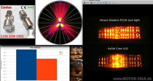

mir fällt häufig auf, dass das 3.Bremslicht zuerst aufleuchtet. Bin da aber wohl auch etwas empfindlich, mich stört sogar die PWM vieler LED-Rückleuchten - zum Glück ist das Standlicht bei BMW noch separat, aber das gedimmte TFL flackert auch.
Wieder zum eigentlichen Thema: Die Links werden bei mir nur gekürzt dargestellt.
Vor einiger Zeit hatte ich auch mal einige LED-Leuchtmittel getestet.
Die ganzen chinesischen Fabrikate konnte mich dabei nicht ganz überzeugen, meist waren entweder Helligkeit oder Abstrahlverhalten nicht optimal (siehe Bild).
Von der Helligkeit und Abstrahlung her, waren diese hier http://www.ebay.com/itm/231210283085 eigentlich nicht schlecht, von den Philips Xtreme Vision LED retrofits erhoffe ich mir aber ein noch besseres Ergebnis: http://www.ebay.com/itm/331055302929
Screenshot
Ich glaube nicht, dass es hier irgendwem um die LED-Technik ansich geht, sondern lediglich um die Optik. Eine LED-Leuchte in Glühlampenform wird daher wohl die meisten nicht zufriedenstellen.
