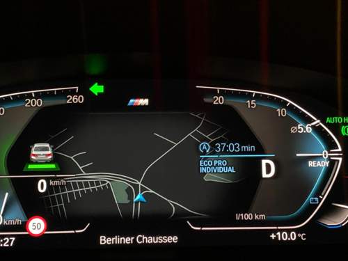

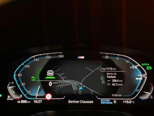

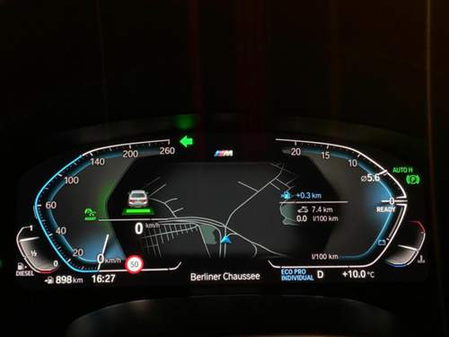

ich berichte auch mal über meine Erfahrungen zum Fahrzeugwechsel.
Vorwort:
Davor fuhr ich einen E60 530d Bj 2007 gechippt 280PS 600Nm. Insgesamt fuhr ich mit dem Auto knapp 200tkm und gab ihn mit 253tkm ab. Mit dem Auto war ich sehr zufrieden. Außer einen defekten Turbo bei 180tkm, einer gerissenen Hardyscheibe und einem Kabelbruch beim Schaltknauf womit man im Sportmodus kein Sportmodus (DS) mehr hatte, traten keine weiteren Schäden auf. Alle 20tkm einen Ölwechsel, ansonsten Bremsscheiben, Luftfilter, Reifen das wars. Durch das Wissen alle Reparaturen selbst erledigt. Mein Auto fuhr ich idr mit 8-9l im Sportmodus in der Stadt. Meistens stadtfahren selten Autobahn. Einen Trip nach Disneyland aus der Pfalz und zurück erledigte er mit einer Tankfüllung. 1040 km war die Reichweite, wobei ich nach 990km tankte (6,7l Verbrauch). In Frankreich mit Tempomat 130 war für mich angenehmer zu fahren als in Deutschland.
Der Tausch:
Durch langes Verhandeln mit einigen Autohäusern und gefühlten 50 Telefonaten in 2 Tagen hab ich mein neuen Anfang November mit einem LF von 0,34 dank Umweltprämie+ und weitern Optionen bestellt. Am 20 diesen Monats durfte ich endlich meinen 520d abholen. Den erster Schock gab es schon bei der Zulassung als mir gesagt wurde das es ein Mild Hybrid ist. Nun gut, Abends das Auto abgeholt und was soll ich sagen ich bin sehr begeistert. Ein bisschen traurig war ich schon als ich mit meinem alten die letzte Fahrt angetreten hatte, dies verflog aber schnell durch die Begeisterung des neuen.
Der erste Eindruck:
Die Heimfahrt war erstaunlich. Die Laufruhe des Motors den man kaum hört. Die Dämmung und der Komfort sind für mich schon eine Revolution. 12 Jahre später und dann diese Technik, allein die 8HP Automatik verglichen mit der 6HP. Das schalten geht so flüssig und schnell, kein Wandler mehr mit Gedenksekunde wie früher. Auch wenn man das rauscodieren kann bzw. eine andere Getriebesoftware aufspielen kann (XHP) ist das trotzdem kein Vergleich meiner Meinung. Nun gut Samstags dann mal 68l getankt für eine Reichweite von 984km. Ab nach Frankfurt und zurück in gemütlicher Fahrweise mit bis zu 160 Km/h. Den Trip mit 220KM beendet und eine Restreichweite von 1100 km ließen mich erstmal staunen. Nach nun gut 2 Wochen und gefahrenen 650km zeigt die Anzeige immer noch knapp 447km an und einen Verbrauch von 5,5l. Die Fahrt nach Frankfurt war auch die einzige Autobahnfahrt alles andere ist nur noch Stadt. Das segeln kenne ich schon von meinem F40 den ich im Oktober abgeholt hab. Ist aber doch noch ein bisschen anders als beim 5er. Ich bin kein Eco Typ dass ich noch sparsamer fahren muss. Dies wird die nächste Fahrt nach Disneyland an Ostern zeigen. Dafür langt der Komfort Modus.
Fazit:
Für mich jeden Tag pure Freude, ob beim einsteigen mit Apple Car Play, der Laufruhe, dem Freude am Fahren oder der Begeisterung zum Auto und BMW. Ein Update zum Verbrauch nach Frankreich schiebe ich nach.
Ich wünsche Euch allen und Euren Familien einen guten Rutsch ins Jahr 2020
