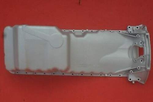

Ist das die richtige Ölwanne ? G 300 TD Bj.99.
Leider konnte ich von unten nicht genau sehen wo die Trennung ist .
Danke .
Mercedes-g-300-gd-gdt-om606a-oelwanne

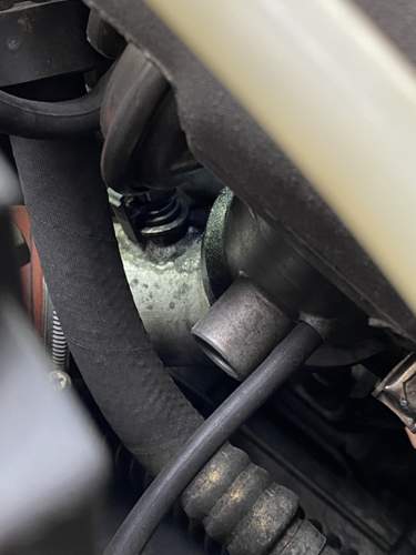

Habe heute weiter gesucht und gesehen das es von oben kommt, vielleicht kann mir jemand sagen was zu machen ist.
Hier 2 Bilder . Danke euch.
Habe heute weiter gesucht und gesehen das es von oben kommt.
So würde ich das auch sehen und die Ölwanne(Motor raus) ist sicher das letzte was man da macht. Auf den Bilder kann man nichts erkennen da mal anders vor gehen Pape drunter zb größter Verlust vorne Rechts da von unten(Grube-Bühne) vorne Re schauen und da Bilder machen.
ist auf der Fahrerseite vorn , werde mal sehen ob ich hier jemand finde der Motor und untenrum alles mit Hochdruckreiniger sauber macht . Ist es möglich das es vom Turbo kommt ?.
Ist es möglich das es vom Turbo kommt ?.Der wäre aber mehr Mitte rechte Seite. Wieviel ist das ? Tropfen Pfütze ?
nach ca. 20 km 5-10 tropfen über Nacht.

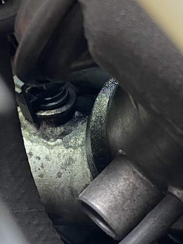

Hier noch ein Bild von oben.
Da hilft nur Motorwäsche und dann regelmässig schauen wo es herkommt... ich klemme dazu kleine weisse Stofflappen an die Verdachtsstellen, dann sieht man wo es herkommt ohne dass wieder alles zusaut und die Quelle verschleiert
Wie es auf dem Bild aussieht ist es das AGR Ventil.
Da es unten ist, würde ich mal den O Ring der abdichtet unter die Lupe nehmen.
Hier die Teilenummer von dem O Ring A6069970645

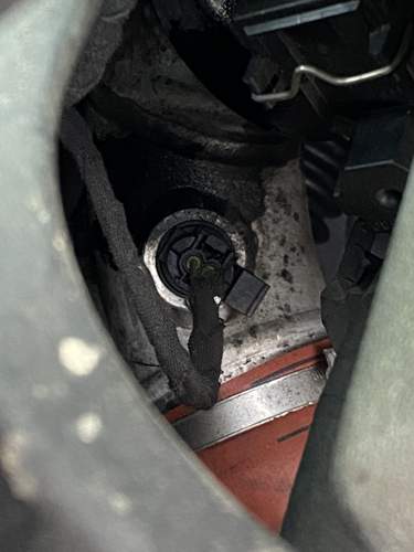

So hier das Ergebnis nach Saubermachen und Fahren.
Oben und unten alles Sauber und trocken gemacht, jetzt nach ca.3o km oben nichts ,aber unten Schwarzes Öl
im vorderen Bereich der Ölwanne sieht so aus als kommt es aus der Dichtung.
Was jetzt ? muss der Motor raus oder bekommt man die Ölwanne anders ab, ??.
Danke für jeden Hinweis.
ich würde es zunächst weiter beobachten- saubermachen und ein Stück Tempo drüber anbringen um sicher zu sein.. es gibt da noch weitere Verdächtige (z.B. Stirngehäuse, Keilriemenrolle oder auch Ansaugbrücke..)
