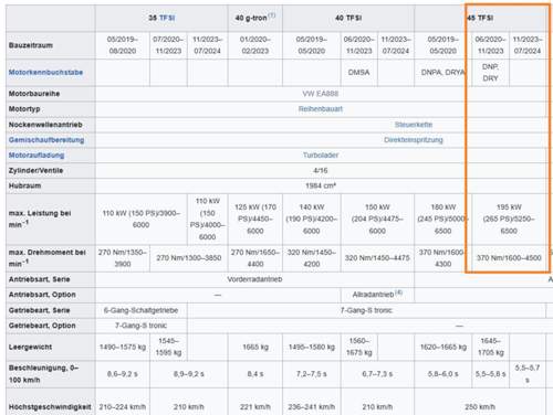

Ich bin seit kurzem Besitzer einen A4 Avant 45tfsi mit dem 265PS Motor, Baujahr 2021. Motor müsste ja der EA888 sein aber welche Generation? 3 oder doch schon 4? Liebe Grüsse aus Süddeutschland. Danke für eure Hilfe

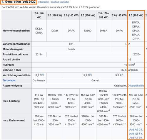

Wenn ich mich nicht verguckt habe, kann man eigentlich im Wiki zum EA888 nachschauen, parallel dazu ggf. dann im A4 B9-Wiki.
Nach Motorkennbuchstabe;
DMSA, DNPA, DNRY, DNND, DLVB, etc. Gen.4
CYRB, CZPB, CVKB, etc. Gen.3
Gen.4

Danke opaaudi! War mir auch unsicher wegen den Motorkennungbuchstaben. Demnach ist der Gen.4
Ab 06.2020 wird nur noch der Gen.4 verbaut.
