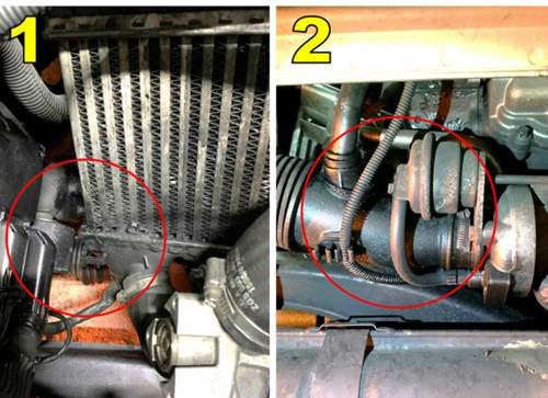

Hier nochmal der Ablauf
  • Erst einmal habe ich den AGR Luftschlauch entfernt und den Stellmotor entfernt
  • Dann hat man gut gesehen (Bild 1), dass die LLK um alles drumherum total mit Öl versifft ist
  • Auch der Schlauch am Turbo sieht ziemlich verölt aus (Bild 2), hier weiß ich nicht, wie man das beheben kann. Nachziehen? Neue Schelle? Neuer Schlauch?

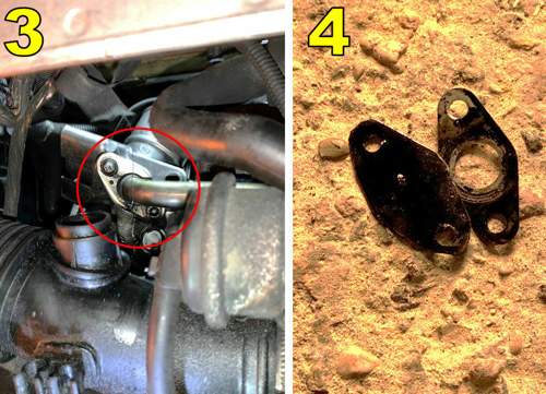

  • Dann habe ich die AGR ausgebaut und bemerkt, dass die bereits vom Vorbesitzer stillgelegt wurde (Bild 4, das wusste ich nicht). Hatte mich schon gewundert, wer die Schraube nahezu rundgedreht hat.
  • Die Stilllegung des AGR war Pfuscharbeit, an den Dichtungen ist Öl ausgetreten (Bild 3). Aber die AGR selber ist sauber (etwas ölig) und das Ventil bewegt sich frei.

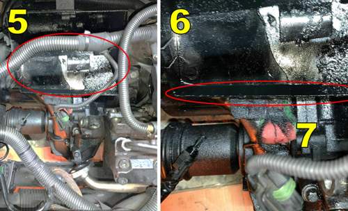

  • Nachdem ich den Sensor und die Schlauchschellen vom LLK gelöst habe und diesen rausgefummelt habe, kam dann ein richtig gruseliger Anblick (Bild 5)
  • Hinter dem LLK war alles versifft und hat brutal gestunken (kein Wunder, dass im Auto ständig Dämpfe waren).
  • Doch nicht nur am AGR hat jemand vor mir gepfuscht, sondern auch am LLK. Dieser war mal ab (und saß locker drauf). Aber noch schlimmer ist. Derjenige hat scheinbar versucht, das Öl aufzufangen, indem er ein Schaumblock hinter den LLK klemmt (Bild 7) oder hat nur gelesen, dass die Unterseite scharf ist und dachte, er müsste die LLK nur abstützen. Aber die Kante (Bild 6), war leider nicht abgerundet worden (was eh nichts bringt). Wir haben schöne Kantenschutz-Profile auf Arbeit. Die sind für sowas hervorragend geeignet).

Erklärung zu den Bildern
Die Nummern der Liste gehören zu denen über den Fotos.
  1. Stecker vom Steuergerät und LLK total verölt
  2. Schläuche am Turbo total verölt
  3. Ölaustritt am AGR Abgasanschluss
  4. Stillgelegter AGR
  5. Verölter Halter für LLK
  6. "Scharfe" Kante des LLK
  7. Evtl. Pfusch-Maßnahme seitens Smart-Center?

Undichter LLK und Turboschläuche
Undichter stillgelegter AGR
Öliger LLK Halterbereich

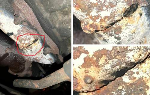

Ansonsten habe ich alle Schläuche und Anschlüsse geprüft. Scheint alles dicht zu sein, bis auf den Krümmer selbst. Dort ist scheinbar ein Riss. Hat das einen Einfluss? Im angehängten Foto sieht man den Riss.

Keine Ahnung, ob es das herumspielen am Gestänge oder der Tausch des LLK-Sensors ist, aber der Wagen zieht wieder im 6. Gang und das trotz des Risses im Krümmer. Ich verstehe die Welt nicht mehr. Er fährt zwar keine 140 km und man merkt, dass irgendwo noch ein Wurm steckt, aber es ist ein spürbarer Unterschied. Ich kann den 6. Gang wieder verwenden und der Wagen hält die 120 km auch leicht Berg hoch.

Der Riss im Krümmer ist schon ordentlich und wird dich Leistung kosten.
Hatte letztes Jahr bei unserem Wohnmobil den Krümmer getauscht (der war Komplett durch).
Nach dem Tausch war einen Tick mehr Leistung da und der Verbrauch ging auch runter. Schaffen jetzt 80 km mehr pro Tankfüllung.
Ich würd den Krümmer tauschen.
