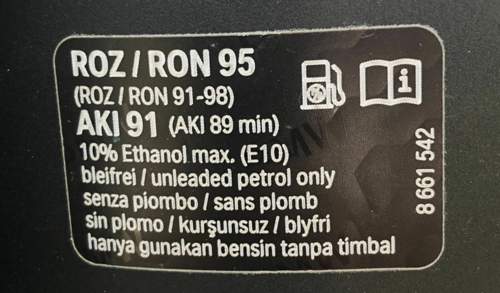

Im Tankdeckel steht 95 ROZ.
Ich meine einen Unterschied zwischen Super und Super+ zu bemerken, wenn es extrem heiß ist. Dann wird der Zündwinkel wohl etwas verstellt, um Klopfen zu vermeiden. Dann ist er gefühlt minimal unwilliger beim Hochdrehen. Trotzdem rennt er in den Begrenzer bei 260 km/h und die Autozeitschriften testen den B58 und ermitteln die Meßwerte mit Super 95 ROZ.
BMW gibt an, dass die Werksangaben mit 98ROZ ermittelt werden.

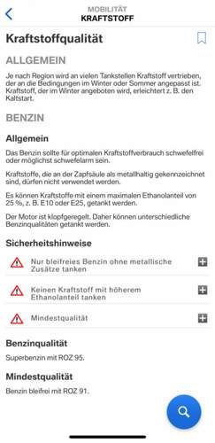

Leider falsch geraten. Laut bmw geht sogar ROZ 91, ohne dass der Motor davon Schaden nimmt. Steht so auch im tankdeckel, wobei wohl ROZ 95 empfohlen wird.
820e550b-2ee7-411b-8411-83813f116549
Be2391bf-af19-4265-af5a-8f5e4be12862
Hmmm interessant.
Warum steht im Tankdeckel 10% Ethanol max. und im Betriebshandbuch max. 25%?
Etwas verwirrend, oder?

Siehe Bild von meinem Tankdeckel und Beschreibung aus meiner BA: Dort steht ROZ 91 als Minimum drin.
dito, auch bei meinem 2er steht ROZ 91 als Minimum drin. Dann steht noch irgendwas von ROZ 95 da.
