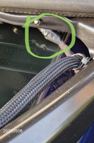

Ich habe den Öffnungsvorgang überprüft. Das mittlere Dach "schlägt" auf das vordere Dach und hinterlässt somit diese Spuren. Hinten rechts liegt ein Kabel auf (in diesem dicken Plastik-Kabelkanal). Hat jemand auch schon so etwas beobachtet?
Ich habe das Kabel hinten mit Krepppapier abgeklebt, damit es nicht mehr so "hart" auf dem Lack aufliegt. Gegen des Schlagen gegen das Dach habe ich noch keine Idee. Eventuell würde ich den unteren Teil mit Filz abkleben.

Das schwarze Isolierband ist halt ziemlich verdächtig. Könntest ja mal vorsichtig abisolieren & schauen ob da nicht Kabel geflickt worden sind.

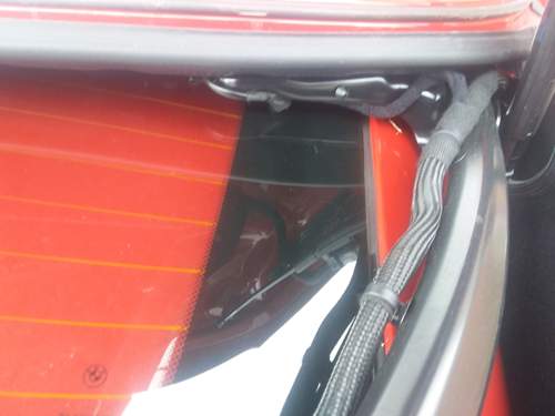

Wenn es korrekt verlegt wäre, so wie auf dem Bild von Speedy gezeigt, dann würde da auch nichts quetschen und schleifen.

Wo bleiben denn die Fotos der anderen Cabriofahrer?
Sind doch nicht nur wir Beide "mit ohne Dach" 😁

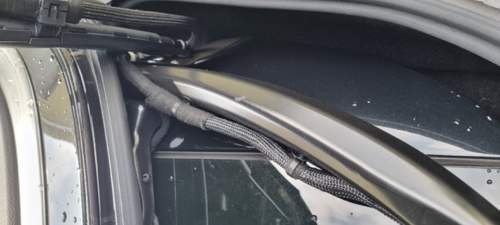

Ich würde das Kabel einfach neu verlegen, so wie es bei den anderen F33 ist.
Ich mache, wenn ich das nächste Mal das Dach aufmache, gerne auch ein Bild.

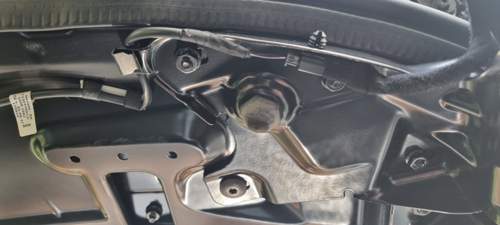

Hallo
Ichdenka auch das das Kabel falsch verlegt ist
Ich hoffe man sieht was auf den Bildern.
Gruss Guido

In der Historie taucht nur das auf , was auch bei BMW selbst gemacht wurde . Alles , was in einer freien Werkstatt gemacht wurde , kann und wird nie nachvollziehbar sein . Und mit dem Dach war definitiv mal irgendwas . Evtl hat der ältere Herr , der Vorbesitzer , doch etwas vergessen zu erwähnen . Kann im Alter mal vorkommen , weiss ich von mir selber , Smile..... Und was den Tip mit dem Softwareupdate und Entlüften angeht , sorry , aber den würde ich nicht mal mehr fragen, wie der Tankdeckel aufgeht ....
Vielleicht ist der "Insider" auch die Empfangsdame, die ein paar technische Begriffe aufgeschnappt hat 😛 😁
@Gewe66 eben das meinte ich. Das sieht nicht nach BMW aus.
Hab auch mal ein Foto aufgenommen.
Auch mal eins bei dem man die, "geflickte", Kabelführung sehen kann.
