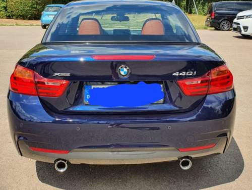

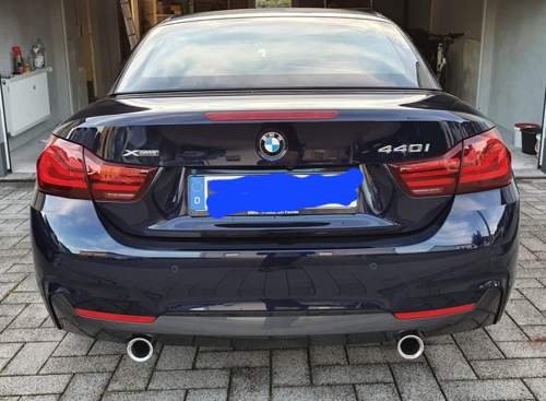

mir ist folgendes aufgefallen:
Auf dem Dach vorne sind Spuren eines länglichen Abdrucks durchgehend über das ganze Dach von links nach rechts.
Hinten rechts sind Spuren eines Abdrucks, welche relativ tief sind.
Es handelt sich dabei um oberflächlichen Lackabrieb in Form einer Abnutzung.
Ich habe den Öffnungsvorgang überprüft. Das mittlere Dach "schlägt" auf das vordere Dach und hinterlässt somit diese Spuren. Hinten rechts liegt ein Kabel auf (in diesem dicken Plastik-Kabelkanal). Hat jemand auch schon so etwas beobachtet?
Ich habe das Kabel hinten mit Krepppapier abgeklebt, damit es nicht mehr so "hart" auf dem Lack aufliegt. Gegen des Schlagen gegen das Dach habe ich noch keine Idee. Eventuell würde ich den unteren Teil mit Filz abkleben.
Würde mich über eure Einschätzung freuen.

@Gewe66 schrieb am 11. Mai 2023 um 17:16:55 Uhr:
Beim Umbau auf LCI Heckleuchten muß ein Kabel eingezogen werden. Wenn die das in dem Kabelstrang dort verlegt haben, hast du ja die Ursache. Und den Lackschaden gratis dazu. Ich finds zum Weinen bei so nem tollen Auto, und zum richtig Heulen, wenn das dann noch BMW selber war........
Genau so geht es mir jetzt auch. Mal sehen ob der BMW Matthes das einsieht und repariert (am besten noch das beschädigte Teil lackieren), oder ob ich andere Geschütze auffahren muss. Ein Link von dem Forumbeitrag hilft bestimmt.
Mein Cabrio wird von mir sehr gepflegt und behutsam behandelt. Ich bin stinksauer
Das erklärt vieles.
Als du den Wagen gekauft hast hat sich das Dach wahrscheinlich normal öffnen lassen.
Gut möglich das bei der Umstellung auf LCI das Mechanik gelitten hat.
Wer weiß wie gut die Mechaniker daran gearbeitet haben.
Bei den LCI Rücklichtern muss von den inneren Lichtern, denen in der Heckklappe, ein zusätzliches Kabel gezogen werden. Das wird unter der Heckklappenverkleidung und dann durch den Kabelstrang gezogen. Dabei ist denen das passiert. Verzichte aber auf ne Nachlackierung, dabei müssen die Gummidichtungen raus, und das wird garantiert nie wieder gut.
