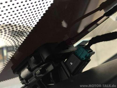

Ich habe mal nach deinem Fahrzeug geschaut, der Spiegel müsste die unten als Grafik eingefügte Halterung haben.
Nach meinen Recherchen müsste der von dir ebenfalls gefundene Spiegel Teile-Nr. 51169274270 der richtige sein.

Ich befürchte, dass sich dein "Freundlicher" bei deinem Anliegen nicht so freundlich anstellen wird. Aus meinen Erfahrungen heraus weiß ich, dass die nur original Teile verbauen deren Teilenummer auch speziell für für das dementsprechende Fahrzeug gelistet ist. Aber hier lasse ich mich gerne eines Besseren belehren.
Allerdings ist der Tausch des Spiegels kein wirklicher Akt. Die beiden Seitenverkleidungen weg. Spiegel von der Halterung an der Windschutzscheibe herausziehen und Stecker nicht vergessen abzuklemmen😁. Danach das Ganze mit neuem Spiegel in die andere Richtung.
Am meisten Arbeit macht es die blöden billigen Plastikverkleidungen wieder an den Spiegel zu bekommen. Aber ich denke auch als Laie wird das Ganze kaum mehr als eine Viertelstunde in Anspruch nehmen.

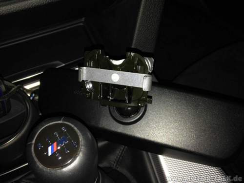

ich habe mir von Hörmann eine Toröffner für den Zigarettenanzünder besorgt, funktioniert einwandfrei, die und Schublade geht auch zu, wenn diese nicht zugegangen wäre hätte ich den Sender in der Hinteren Steckdose eingesteckt, ist auch gut zu erreichen.
So hat man die Möglichkeit bis zu 4 Tore zu speichern, 2 Vorne und 2 Hinten.
Preis: um die 40€

Vorne kommt man doch recht schlecht an den Deckel zum Öffnen. Hätte immer Angst irgendwelche Kratzer an der Klappe zu hinterlassen. Finde das leider von BMW nicht besonders durchdacht.
Aber sicherlich ist es eine preiswerte Alternative.
Kannst du Näheres zu dem Sender sagen? Modell? Hersteller-Nr? etc.!
Warum,
vorne kommt man gut ran, den Schieber 2 cm öffnen und auf den Knopf drücken, da zerkratzt Nix.
Hörmann Handsender HSZ 2, 868 MHz
