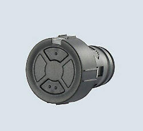

Genial wär auch so ein Handsender, den man in den Zigarettenanzünder stecken kann. Gibts von Hörmann und anderen. Ist aber leider nicht Homelink kompatibel und obwohl naheliegend, brauchen sie trotzdem ne Batterie. Aber vielleicht gibts ja jemand, der sowas für Homelink anbietet.
Alt-hsz2-868-bs
