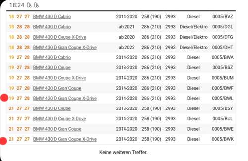

Woher kriege ich die neue HSN und TSN Nummern eigentlich?
Gar nicht. Melde das Tuning unter Vorlage der Eintragung deiner Versicherung, die TSN bleibt auch nach Tuning unverändert. HSN sowieso, ist ja immer noch ein BMW.
Hab bei meiner Versicherung geguckt und angeblich kriegt das Fahrzeug mit dem kit eine neue TSN Nummer da es von BMW ein anderer Typ ist..
Wird wohl von BWK zu BWL.
Wird so zumindest bei meiner Versicherung geführt.
Es ist kein anderer Typ und Du kannst nicht einfach BWL eintragen lassen in die Papiere.
Du hast einen leistungsgesteigerten BWK.
Für die Leistungssteigerung bekommst Du ein Protokoll der abnehmenden Prüforganisation und lässt damit die Daten in der ZB berichtigen.
Dann wird Deine Versicherung ggf den Beitrag anpassen.
Ok..aber was soll das dann für ein 430d mit 286 ps sein der unter BWL geführt wird?
