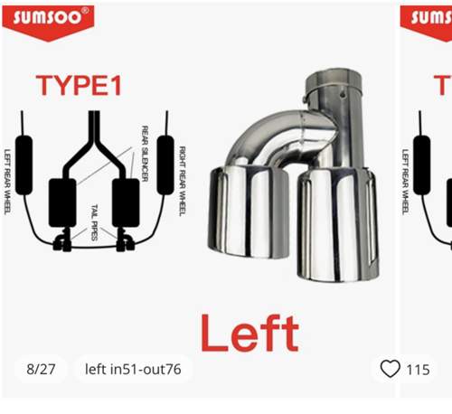

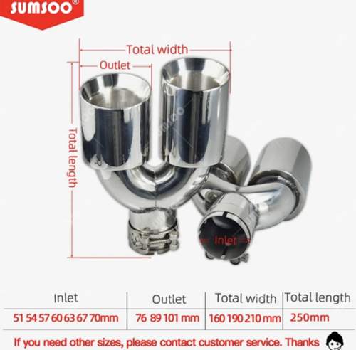

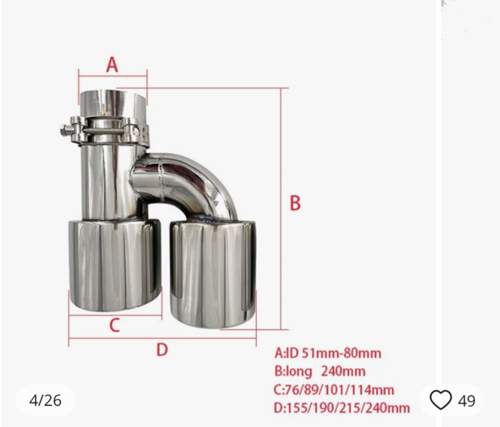

Selbstverständlich gibts die. Unten mal ein Bild wie es vermutlich am einfachsten geht. Form, Farbe und Ausführung sind quasi keine Grenzen gesetzt und das ganze kostet dich keine 50€ i.d.R. deutlich weniger.

Die gehen leider nicht, da das eine Rohr ja links am Rand ist. Mit dem Adapter würde dann kein Diffusor mehr passen.
Es war ja nur ein Beispiel, wie du meinem Kommentar entnehmen kannst, gibt es so etwas in allen denkbaren Ausführungen. Ich werde dir aber nicht solange Beispiele schicken, bis dir was passendes gefällt. Das musst du schon selber machen.
Oder du wählst eine andere Variante, die dann eben mit mehr Aufwand und vor allem Kosten verbunden ist. Den Diffusor musst du sowieso tauschen oder bearbeiten. 😉
Links
Rechts
@Fregel999 schrieb am 25. Mai 2023 um 01:19:43 Uhr:
Genau das habe ich gesucht. Hättest du evtl. einen Link davon?
Danke Dir schonmal im voraus.
