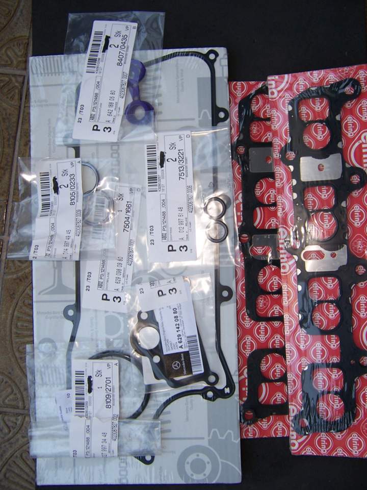

Dichtungen –bis auf die beiden zwischen Ansaugunterteil und Zylinder- alle bei MB geholt (Bilder 6, 7, 8, 9) . Diese beiden Spezialdichtungen zwischen Unterteil und Zylinder liegen kostenmäßig bei MB jeweils einzeln bei 150 € + Mwst. Im I-Net bekommt man die Dichtungen von Fa. Elring einzeln für um 30 € einschl. Mwst. (Bild 10). Nach visueller Betrachtung sehen die Dichtungen gleich aus (übereinandergelegt usw.).
Nach Reinigung der Teile bei den runden Ansaugöffnungen für die Drallklappen im Unterteil noch die Gußgrate etwas weggeschliffen (Bilder 11 +12).
Anschließend Teile mit neuen Dichtungen wieder eingebaut. An Ringdichtungen etwas Armaturenfett gegeben. Die Elringdichtungen einseitig zur Zylinderseite hin mit etwas Reifenmontagepaste eingeschmiert; das Ansaugunterteil muß sich mit den neuen (und noch ungepressten, dickeren) Dichtungen ja in den V-teil einpressen, sonst lassen sich die speziellen Schrauben nicht ordentlich einschrauben.

Schau doch oben die Bilder an!
Wenn du Qualität möchtest besorg dir die Teile beim Freundlichen, oder schreib die die Nummern oben ab.
