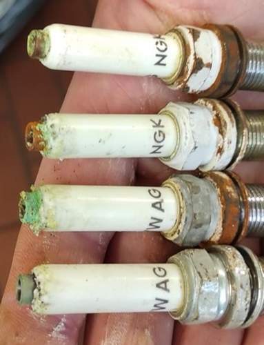

ich fahre einen 40 TFSI Quattro BJ 2019. Der Wagen ist von Anfang an in meinem Besitz und wird ausschließlich beim ansässigen VAG-Partner gewartet. Ich fahre meist nur Langstrecke.
Vor einem Jahr (Sept. 23) bei ca. 60 TKM war ich beim Service inkl. Zündkerzen-Wechsel. Der ist soweit unauffällig abgelaufen.
Vor Kurzem gab es Zündaussetzer. Ursache ist Grünspan an den Zündkerzen. Ich fand das ziemlich heftig, was ich da gesehen habe. Siehe Bild!
Die Zündkerzen sind doch eigentlich wasserdicht abgeschlossen und eine Motorwäsche o. ä. fand nie statt.
Ich habe den Servicemitarbeiter gefragt, ob da eventuell was beim Wechsel schiefgegangen ist und das auf Garantie abgewickelt werden kann. Das hat er natürlich verneint.
Hat jemand eine Idee, wie sowas passieren kann? Ich mach mir Sorgen, dass ich das Problem jetzt regelmäßig habe.
Zündkerzen mit Grünspan

hast du zwei verschiedene Paar ZK verbaut?
NGK und VW?
Auf jeden Fall vier neue ZK verbauen.
Verbauchst du Kühlwasser?
Evtl wird welches verbrannt - > Wasser im Brennraum - >ZK oxidieren würde ich als Laie behaupten?
Nein, das sind alles die gleichen Zünkerzen. Sind auf dem Bild nur anders gedreht. Kühlwasserverbrauch habe ich nicht. Kann ich mir aber auch nicht als Grund vorstellen. Die Zündkerzen sind über die ganze Länge bis zum oberen Kontakt korrodiert. Da sollte kein Kühlwasser hinkommen.

Marderschaden?
Zündkerzenstecker angefressen dadurch kommt Wasser an die ZK und kann nicht weg und somit kommt es zur Oxydation.
Nein, kein Marderschaden. Die Gummidichtungen, die auf den Zündspulen sitzen sind völlig unbeschädigt. Der Marder würde dort auch nicht rankommen, weil die Zündspulen die Löcher, in denen die Zündkerzen stecken, komplett abdecken. Das ist ja das Komische. Ich kann mir überhaupt keinen Reim drauf machen, wie da das Wasser an die Zündkerzen gekommen sein soll. Von außen sah alles völlig unauffällig aus.

Bist Du sicher das die Kerzen letztes Jahr getauscht wurden?
Das ist mal extremer Grünspan. Hab schon viele Kerzen gewechselt, aber sowas noch nie gesehen,und das gleichmäßig an allen 4.

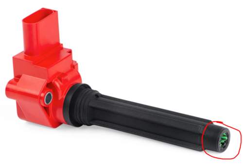

Die Kerzen wurden definitiv noch nie gewechselt. Und das ist kein Grünspan sondern wohl Zündkerzenfett oder sowas. Hatten meine neuen Zündspulen von NGK und APR auch schon Serienmäßig drauf, so ein grünes Fett/Gel in den Zündspulen.
Deine Kerzen sehen so aus, als ob die schon 100tkm drin waren oder so.

Die Zündkerzen standen beim letzten großen Service im September 2023 auf der Rechnung. Ich habe damals selbst keine Zündspule abgezogen, um das zu prüfen. Ich will VAG aber keinen Betrug unterstellen. Meine Vermutung geht ehr in die Richtung, dass da während des Wechsels was schiefgegangen ist. Vielleicht Wechsel im Freien bei Nieselregen oder es ist nach dem Wechsel irgendwas umgekippt und reingelaufen. Aber das kann ich alles nicht nachweisen.
Das sah für mich nicht nach Fett aus. Man sieht auch gut die Korrosion am Kupferkontakt der Zündkerzen.

Das Zündkerzenfett ist farbos und am Kontakt sollte auch kein Fett sein. Das grüne ist wohl korrodiertes Kupfer und zum Teil haben die Kerzen ja auch noch reichlich Rost angesetzt. Das sieht schon danach aus, als ob zwischen dem einschrauben der Kerzen und der Montage der Zündspulen eine Flüssigkeit auf die Kerzen gekommen ist. Und wenn außer der Werkstatt niemand die Zündspulen entfernt hat, kommt eigentlich auch kein anderer als "Täter" in Frage. Da wäre es schon sinnvoll, Audi den Sachverhalt zu schildern und um Hilfe zu bitten, wenn sich die Werkstatt weiter quer stellt.

Ich war grade in der Werkstatt und habe mit dem Geschäftsführer gesprochen. 'Habe genau so argumentiert, wie Du das beschrieben hast. Die Rechnung hat er erstmal behalten und mir den Wagen ohne Bezahlung mitgegeben. Er spricht mit dem Werkstattleiter, dann bekomme ich nochmal eine Rückmeldung. Bin gespannt, ob's sich lohnt, hartnäckig zu bleiben.
