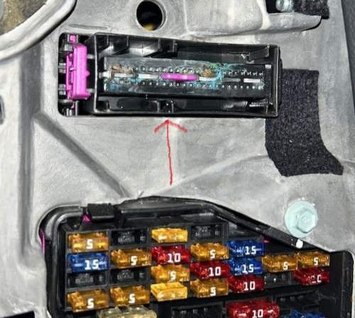

4.2TDI Fehlerspeicherauszug
Audi A8 D3/4E
Hallo Forum Mitglieder bin seit kurzem Besitzer eines 4.2TDI der vom Vorbesitzer nicht mit liebe behandelt wurde beim auslesen mit VCDS war einiges drin würde gerne um hilfe bitte das es wieder alles im gürnen bereich ist falls möglich 🙂 was ich mir alles genau anschauen soll das
das DSP Steuergerät wurde vom Vorbesitzer getausch deswegen auch der Komponentenschutz denk ich mal radio macht kein ton
Für die restlichen fehler würde ich mich auch freuen wenn ihr welche tipps habt
Danke im Vorraus
Fahrzeugtyp: 4E (4E0)
Scan: 01 02 03 05 06 07 08 09 11 31 13 15 16 17 18 19 1E 25 34 36
37 38 42 46 47 4F 52 53 55 56 57 61 62 66 67 72 76 77
Fahrzeug-Ident.-Nr.: Kilometerstand: 263290km

1 Fehler gefunden:
053255 - Steuergerät für Batterieüberwachung
U1007 - 001 - Bitte Fehlerspeicher auslesen

1 Fehler gefunden:
00181 - Antenne Stoßfänger hinten für Zugang und Startberechtig. (R136)
011 - Unterbrechung
Umgebungsbedingungen:
Fehlerstatus: 01101011
Fehlerpriorität: 4
Fehlerhäufigkeit: 0
Verlernzähler: 74
Kilometerstand: 263248 km
Zeitangabe: 0
Datum: 2024.09.10
Zeit: 21:01:48

2 Fehlercodes gefunden:
00003 - Steuergerät
005 - keine oder falsche Grundeinstellung/Adaption
Fehlerstatus: 01100101
Fehlerpriorität: 5
Fehlerhäufigkeit: 1
Verlernzähler: 74
Kilometerstand: 263254 km
Zeitangabe: 0
Datum: 2024.09.10
Zeit: 20:54:19
02095 - Komponentenschutz aktiv
000 - -
Fehlerstatus: 01100000
Fehlerpriorität: 5
Fehlerhäufigkeit: 1
Verlernzähler: 74
Zeitangabe: 0
Datum: 2024.09.10
Zeit: 20:54:19

1 Fehler gefunden:
02084 - Komponentenschutz
Fehlerstatus: 00000011
Fehlerpriorität: 1
Fehlerhäufigkeit: 1
Verlernzähler: 255
Kilometerstand: 0 km
Zeitangabe: 0

3 Fehlercodes gefunden:
00470 - Konzern-Datenbus Komfort im Eindrahtbetrieb
011 - Unterbrechung
Fehlerpriorität: 3
Fehlerhäufigkeit: 4
Verlernzähler: 74
Zeitangabe: 0
Datum: 2024.09.10
Zeit: 20:54:22
01327 - Steuergerät für Einparkhilfe (J446)
004 - kein Signal/Kommunikation
Fehlerstatus: 01100100
Fehlerpriorität: 2
Fehlerhäufigkeit: 4
Verlernzähler: 74
Zeitangabe: 0
Datum: 2024.09.10
Zeit: 20:54:25
01303 - Sende- und Empfangsgerät für Telefon (R36)
Fehlerpriorität: 3
Fehlerhäufigkeit: 2
Verlernzähler: 74
Zeitangabe: 0
Datum: 2024.09.10
Zeit: 20:55:20

Was hast du schon alles kontrolliert?
Sicherungen und canbus Stecker kontrolliert?
Daweil nur ausgelesen. Welche Stecker bzw sicherungen sollte ich nachschauen?
Lg
Den Can-Bus Trennstecker an der Schalttafel links und rechts.
Der kann für den Fehler Konzerndatenbus im Eindrahtbetrieb verantwortlich sein.
Can Bus Trennstecker
