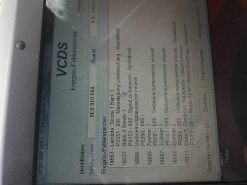

Also....Werte von Lambda/Klopfsensoren sind alle in der Norm (Ist im Vergleich zu Soll) Der Nockenwellenversteller Bank1 läuft leicht unsynkron zu dem auf Bank2 im Standgaß. Sobald man die Drehzahl erhöht gleicht es sich ab. Bei voller Fahrt....also jeden Ganf bis Ende Drehzahl durchpressen arbeitet Alles synkron zueinander.
Dazu ein Foto von dem letzten Fehlerspeicher.
Der Hebel vom Untetdruckversteller von den Saugrohren ist fest. Stand die ganze zeit auf "lang" und bewegt sich kein mm beim Starten. Bin in dem Zustand ca. 40.000km gefahren ohne es zu merken. Hat auch keiner von meinen Schraubern bemerkt. Ich dachte immer das nen S4 gut Drehzahl braucht damit was geht.
Wir haben den dann mal auf "kurz" geschoben mit etwas Kraft und siehe da....die Kiste zieht von unten nach oben sauber und saftig durch. Nur bei 5000 Umdrehungen minimale kurze Leistungseinbuße.
Ich lasse den jetzt mal auf "kurz" stehen bis ich zeitnah Ersatz einbauen kann. Nockenwellen werden auch frei gelegt um zu schauen wie diese aussehen und ob der Unterdruckversteller an sich fest sitzt. Vll hebt sich das Problem mit den Zündaussetzern dann auch auf!?

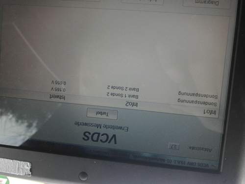

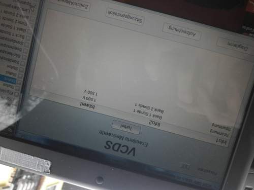

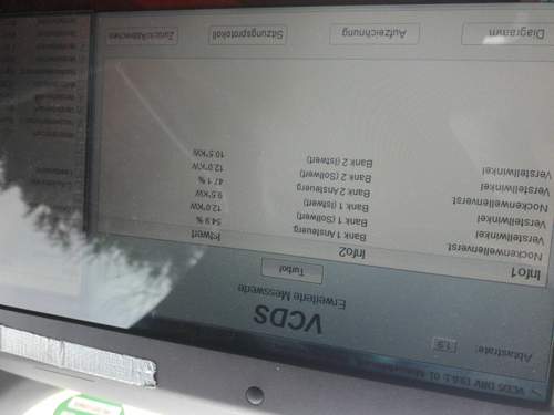

@Superbernie1966
Hier nochmal die Werte zu Lambda/etc.
20200118
20200118
20200118
Die Nockenwellensteller funktionieren und regeln auf "soll"
Schaue bitte noch nach dem MWB 93.
Beim Lamda schaue ich auf MWB 31
Natürlich passt soll und ist in der Luftmasse nicht zusammen wenn das Saugrohr nicht richtig arbeitet. Mit der Fixierung auf "lang" kann man aber schön fahren.
Also fahren, freuen und schauen.
