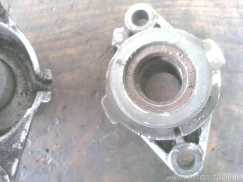

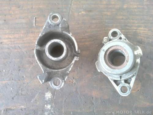

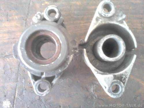

Hier nun das Ergebnis, nach dem gestrigen Zerlegen. Siehe Bilder.
Nun hab ich da noch ne Idee, wie sehen den die Lagerblöcke(Metallblock, wo die Feder und der Hebel für die Druckdose angebracht sind) vom 6-Zylinder aus? Könnte man quasi die Lager vom 6-Zylinder für unseren V8 nehmen?
Irgendwie muss man das doch reparieren können, nur wie??
Bitte helft mir...
