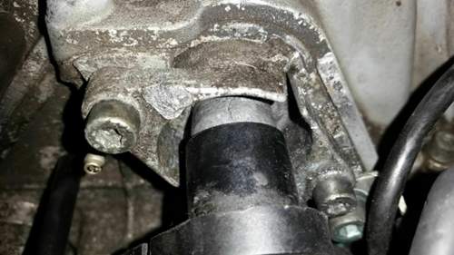

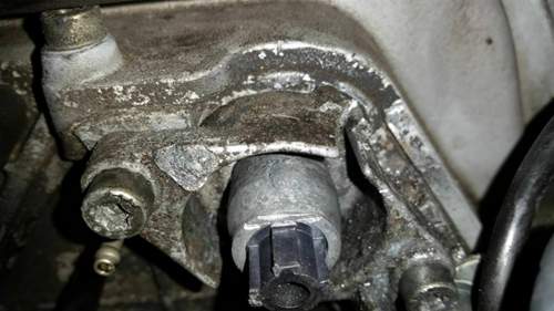

Ich mach mal threadrecycling, mein SSR ist auch fest, Motorcode ARS. Von daher dürfte das hier richtig aufgehoben sein.
Weiss jemand ob man die Lagerblöcke irgendwo einzeln bekommt? Der Freundliche von nebenan hat die nicht im Teilekatalog finden können... Der Obere Lagerblock bei mir hat nen Riss, siehe Foto.
Für Tipps wäre ich sehr dankbar :-)

Mir blieb damals auch nur die große Nummer übrig. Schaltsaugrohr komplett ausbauen, in alle Einzelteile zerlegen und sauber machen, ein defektes bei Ebay organisiert und die Lagerböcke umgebaut. Dann alles abdichten und Zusammenbauen, anschließend Schaltsaugrohr wieder einbauen.
Die Aktion hat mich damals gute 3 Tage Arbeitszeit gekostet. Ist halt ne ziemliche Sauerei beim Reinigen weil die Dinger nach den Jahren innen drin total eingesaut sind.
