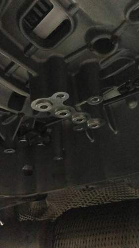

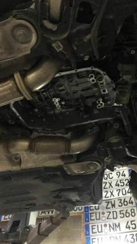

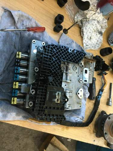

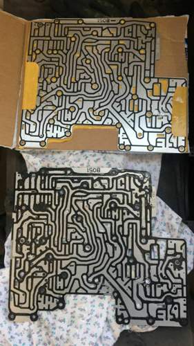

@SWAN schrieb am 8. Oktober 2021 um 08:32:12 Uhr:
Bei der Mechatronik sind die Kügelchen der Stempel das entscheidende. Wenn die Sch. Plastik Dinger nicht mehr rund sind = Verschleiß - dann schaltet er natürlich nicht mehr sauber. Ich hab bei meinen 250.000 km schon 3 Getr. Ölwechsel gemacht, das letzte Mal die Mechatronik von ZF überholen lasssen und das HA Diff Öl gewechselt und mein Getriebe schaltet 1 A. Hab aber auch alle 80.000 km die LMM gewechselt = fahre auf dem 3. Satz - lohnt sich.
Alles nichts weiter als Wartung und Instandhaltung.
Wo hast du deine Mechatronik überholen lassen? Und was hat der Spaß gekostet ?
Du fährst doch 4.2 TdI oder? Welche LMM hast du immer verbaut?
LG
Das letzte Mal war 2016 bei 185.000 km. Leider hat der ZF Laden hier dicht gemacht. Die waren Top die Jungs. Der Preis völlig okay. Ich muss mir einen neuen ZF Laden suchen, aber das weiß hopels.
Getriebeölwechsel 457,98
Neue Ölwanne
Mechatronic überholt 109,25
Hinterachs Diff. Öl gewechselt
Kosten: 567,23
19% Mwst. 107,77
Gesamt 675. - €
