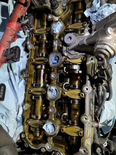

nachdem an meinem 4.2 FSI BVJ die Zündkerzenschächte immer wieder voll mit Öl sind, bin ich auf Fehlersuche gegangen und habe angefangen, nach Lösungen zu forschen.
Im ersten Anlauf habe ich deshalb die Ventildeckeldichtungen gewechselt, allerdings ohne Erfolg - dabei habe ich aber entdeckt, dass es noch eine zweite Dichtung gibt, unter den oberen Nockenwellenlagern.
Daraufhin habe ich mal das Netz durchforscht und auch etwas gefunden: Es gibt eine Dichtung zwischen Zylinderkopf und dem sog. Leiterrahmen (Nr. 10 auf dem angehängten Bild).
Leider gibt es wenig Infos zum wechseln dieser Dichtung, wenn dann nur im Zusammenhang mit Ausbau der Nockenwellen, was ich aber ja theoretisch nicht machen muss.
Ich hoffe, dass ich hier dazu ein paar Antworten finde bzw. jemand das evtl. schonmal gemacht hat?
  • Bekommt man den Leiterrahmen überhaupt raus ohne den Motor auszubauen (auf der Abbildung scheint ein Teil der Kettenabdeckung am Leiterrahmen zu sein, da hinten kommt man aber im eingebauten Zustand nicht wirklich hin oder?)
  • Kann man den Leiterrahmen einfach abschrauben oder müssen die Nockenwellen vorher markiert oder irgendwie befestigt werden damit sie in den unteren Lagerschalen bleiben?
  • Ich habe auch was von Passstiften gelesen, muss zur Positionierung des Leiterrahmens hier etwas beachtet werden?
Wäre für alle Tipps und Hinweise dankbar

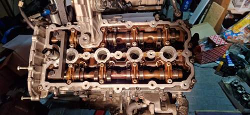

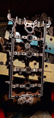

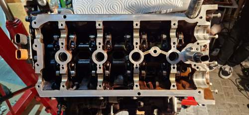

servus, ich hab das ganze im zuge mit den Steuerketten gemacht und auch das erneuern der Dichtung beschrieben.
einfach mal hier durchlesen, bei weiteren Fragen stehe ich gern zur Verfügung sobald ich es gelesen habe :)
https://www.motor-talk.de/forum/steuerkette-gesprungen-a6-4-2-fsi-t7439182.html?highlight=steuerkette%3Bgesprungen#post65305813
(genau genommen bei meinem Post vom 31.März 2023)
Zu deinen Fragen:
kommt man da hin ohne Motor raus?
-Beim A6 nicht, beim Q würde das gehen. Halb raus geht aber auch, Getriebe muss nicht ab aber du brauchst etwa 5cm mehr Platz hinter dem Motor um die Steuerketten abdeckungen abzuziehen.
kannst du den rahmen einfach abschrauben? Ja
musst du nie Nockenwellen markieren? Nein
musst du die Nockenwellen fixieren? Ja auf jeden Fall, sonst verdoppelt sich die Arbeit
Passstifte? waren dort glaub keine drin, ich hatte aber einen 50er Torx der wirklich perfekt gepasst hatte.
Im Anhang noch paar Bilder von meiner Arbeit, es hat perfekt funktioniert.
