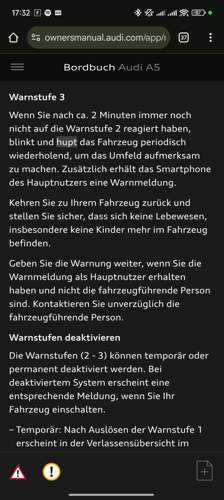

ab und zu ist es so, dass nach dem verschließen des Fahrzeuges ein dreimaliges Hupen zu hören ist. Kann mir jemand den Grund hier zu nennen?

Ich muss ergänzen: Das Hupen erscheint erst so nach ca. 2-3 Minuten
Es könnte sein, dass es sich um die Warnstufe 3 der Insaßenerkennung handelt.
1000062959
Wahrscheinlich ist es das auch. Anders kann ich mir das nicht erklären. Habe dies jetzt mal deaktiviert und beobachte;-)
