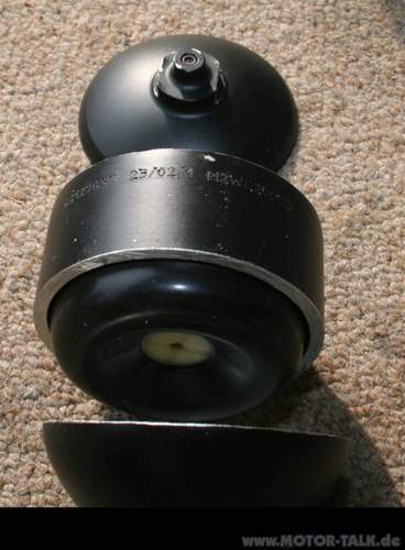

Moin
Also Ersatzteile bei VW ist klar kein Problem
Achte aber so ein bißchen auf das eingravierte Datum vom Druckspeicher, wenn Du den bei VW abholst.
Schaue unten auf Bild 23/02/1 heißt sehr wahrscheinlich 23KW 2002
Keinen Druckspeicher andrehen lassen der schon 3Jahre alt ist, dann kann er schon "Schrott" sein, der Druckspeicher altert auch wenn er "neu" im Regal liegt.
Hydrauliköl sollte man beim 3L ruhig mal im Keller haben, es kann aber sein, daß mit neuen Druckspeicher plötzlich nix fehlt, auch wenn es jetzt so aussieht.
Und wenn erst den Druckspeicher dann Öl auffüllen, ohne vorher den Motor gestartet zu haben, oder die Fahrertür zu öffnen.
Wenn muß man vielleicht 100ml nachfüllen, aber es gibt nur Litergebinde, ca. 15-20€.
Mit der Taschenlampe von hinten gegenleuchten ist perfekt.
Wenn Du die Batterie nicht abklemmen willst ist auch OK, mußt auch nicht 2 Tage warten über Nacht ist vollkommen OK. Selbst direkt nach einer Fahrt, nur ist der Restdruck im Druckspeicher dann merklich höher, d.h. man löst den Druckspeicher nur 1/4 - 1/2 Umdrehung und achtet genau auf den Füllstand vom Vorratstank der Hydraulikpumpe, der steigt nach dem Lösen des Druckspeichers langsam an.
Er muß langsam ansteigen!
Wenn Du den Druckspeicher schnell und zu weit löst 1-2 Umdrehungen oder mehr, kann man nicht 100% ausschließen, das er wie ein Zäpfchen abgeht und Dir den Unterkiefer raushaut.
Wenn er nicht merklich ansteigt der Füllstand lieber mit max. 1/2 Umdrehung gelöst 1-2 Stunden stehen lassen und später kontrollieren.
Und die Fahrertür nicht zwischendurch öffnen, damit die Pumpe nicht zwischendurch anläuft.
Im Grunde ist der Tausch kein Ding, man sollte nur diesen einen Punkt beachten, das dort noch Druck drin sein könnte und der muß vorher raus.
Der Druckspeicher ist insgesamt nur mit 4-5 Umdrehungen fest, wenn ich dies richtig im Kopf habe.
Und mit 40-50bar drin, kann er hoch fliegen, wenn man ihn schnell rausdrehen will.
Aber mit Batterie ab passiert sonst nix außer vielleicht Radio hier und da Sender neu und / oder die Uhrzeit und Kilometerstand sind weg.
24er Maul für den Druckspeicher 27er oder so um am Gehäuse drunter etwas gegenhalten.
Druckspeicher mit Maulschlüssel nicht so groß anknalllen, mit Schlüssel etwas mehr als Handfest, mit Gefühl halt.
Mfg
Frank
Druckspeicher-06a
hallöchen!
hab alles erledigt. hat wunderbar geklappt. keine 10 minuten arbeitszeit. der druckspeicher war von 2001, also total hinüber. es stieg auch so gut wie kein hydrauliköl hoch. hab den neuen druckspeicher aufgeschraubt und etwas öl aufgefüllt. und bis jetzt fährt er auch wieder! 🙂 herrlich!
