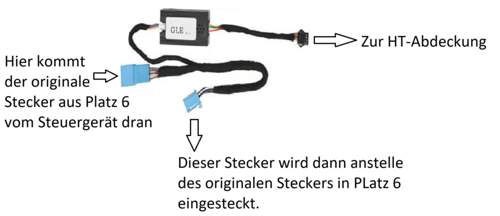

Im Anhang nochmal eine bildliche Darstellung, wie man es verkabelt, damit sollten alle Unklarheiten beseitigt sein.
Welche Variante besser ist, mit blauen oder weißen Kabeln, kann ich leider auch nicht sagen.
Ich weiß nur, meine Version mit den blauen Steckern scheint von der Regelung her alles richtig zu machen.
Und das wird vermute ich mal auch der Unterschied sein zwischen weiß und blau, die Regelung.
Das kann ich aber auch nur vermuten, da die HT-LEDs von Simpson666 schon anders geregelt zu sein scheinen.
Was ja auch Sinn macht, jeder Steckplatz regelt ja etwas anderes in dem Steuergerät.
Da müsste man den Kabeln einfach mal nachgehen, wo PLatz 6 bzw 3 hingeht.

Coole und verständliche Zeichnung

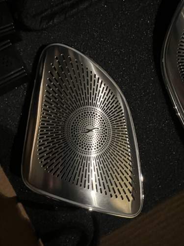

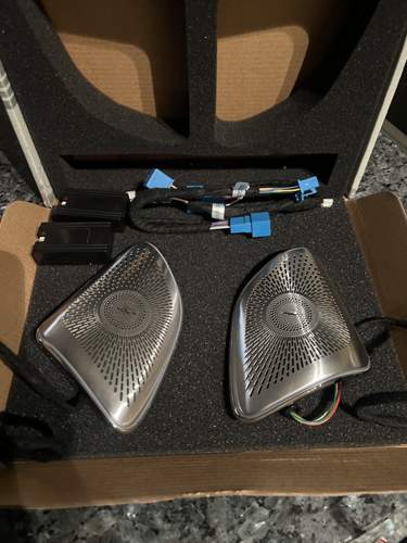

meine Teile sind heute von Aliexpress angekommen und das ganze nach nur 6 Tagen. Leider kann ich sie mir erst nächste Woche anbauen. Trotzdem habe ich sie einmal rangehalten und stellte fest, dass sie etwas größer sind, als die schwarzen Abdeckungen. Ansonsten waren sie ordentlich verpackt, ohne Kratzer und schon chick.
Ach so, ich mußte NICHT zum Zoll. auch weitere Gebühren waren nicht fällig. Mein Hermesbote brachte sie mir heute Nachmittag.
sehen echt gut aus. die sind größer, ja, sieht man allerdings auch auf allen Bildern deutlich, deshalb ist mir das persönlich dann zu viel Blingbling in diesem Bereich, stört mich auch etwas im Sichtfeld der Spiegel,.. aber sonst echt schick, top und preiswerte schicke Aufwertung eigentlich. Zoll ist immer reine Glücksache beim Versand von Ali

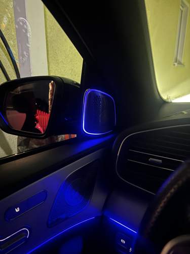

So, nun habe ich sie doch schon verbaut und ich muß sagen, es ist der Hammer. Sieht echt cool aus und Danke nochmals an Alle für die ganze Mühe.
