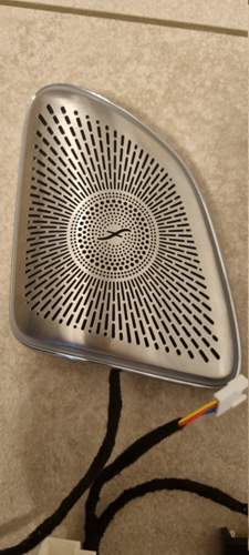

Habe mir erstmal die beiden Abdeckungen gekauft, entweder baue ich die selbst ein oder fahre in zwei Wochen zur Werkstatt. Laut der Werkstatt ist das Set plug and play. Keine Kabel oder Stecker abschneiden, alle Kabel und passenden Stecker sind dabei

Heute angekommen. Sehen topp aus, siehe bild

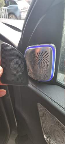

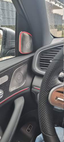

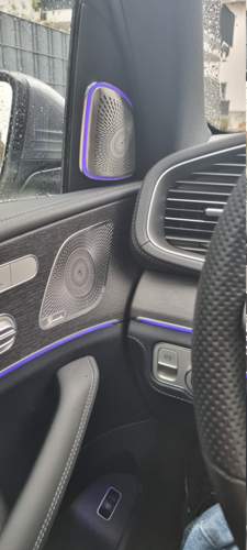

Die China 3D burmester Dreiecke sind eingebaut. Diese haben ein eigenes steuergerät und Kabel. Ist alles plug and Play. Farben passen perfekt mit der originalbeleuchtung.

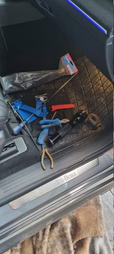

Der Einbau pro Seite dauert ca 20min. Das türpanel habe ich nicht kompl abgemacht. Nur unten und seitlich ausgeklipst. Von unten kommt man an das türsteuergerät dran. Die alten spiegeldreiecke abgemacht und ein Draht von ober nach unten durchgezogen. Am Draht das neue Kabel befestigt un reingezogen.
