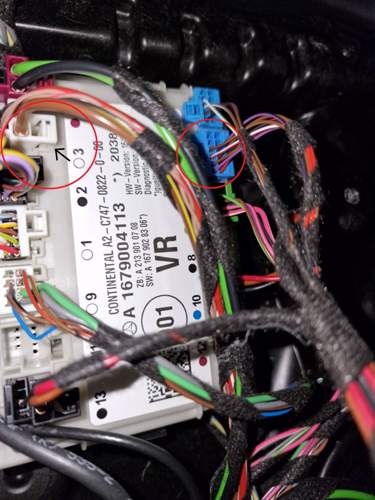

So ich habe meine Abdeckungen heute auch eingebaut.
Wer nicht gerade 2 linke Hände hat, für den sollte der Einbau machbar sein.
Meine Variante hat jetzt bei Aliexpress ca 120,-€ gekostet, mit 8 Tagen Lieferzeit.
Es waren allerdings blaue Adapterkabel mit dabei, anstatt weiße, wie hier auf den Bildern zu sehen.
Das Steuergerät hinter der Türverkleidung hat mehrere Steckplätze.
Meines hat zB 13, vll haben andere Autos mit anderer Austattung weniger/mehr Plätze.
Aber fast jeder Stecker ist unterschiedlich aufgebaut, somit konnte man nichts vertauschen.
Bei mir war es also der große blaue Stecker auf Platz 6, den ich herausziehen musste, um das Adapterkabel zwischenzustecken.
Ich habe insgesamt auch ca 1 Std dafür gebraucht, mit viel Ruhe und Sorgfalt.
Das schlimmste ist wirklich (Wenn man das noch nie gemacht hat) die Abdeckungen herauszuhebeln
und dann die Türvekleidung mit nem kräftigen Ruck los zu ziehen.
Es sieht wirklich sehr schick aus und wertet den Innenraum nochmal deutlich auf.
An dem China steuergerät ist eine blaue Weibchen buchse und ein blauer mänchen Stecker.
Am MB steuergerät ziehst du den blauen Männchen Stecker und steckst den in den China Weibchen.
Den China Stecker steckst du ins mB steuergerät
Man nichts falsch machen, es paßt nur eine mögliche Kombination. Unmöglich was falsch zu machen

Sry für die schlechten Bilder, aber viel besser bekommt man das glaube ich nicht hin in der Enge.
Ich habe auf den Fotos einfach mal die Steckplätze 3 (weißer Stecker) und 6 (blauer Stecker) rot markiert.
Bei meinem Set musste ich halt den blauen Stecker ausstecken.
Bei Aliexpress vom oberen Link sieht man auf Bild 2 auch schön, wie das Adapterkabel zusammmengesteck wird.
Nochmal zum Verständnis, du musst einen Stecker aus diesem Steuergerät in der Tür ausstecken, welches auf dein Adapterkabel passt.
Du verlängerst das Kabel, welches in das Steuergerät geht einfach nur mit diesem mitgeliefertem Adapter.
Zusätzlich kommen aus dem Adaptertkabel ein paar Leitungen raus, die du dann hoch zur HT-Abdeckung führen musst.
Das sind dann die Steuerleitung und Stromzufuhr für die RGB-Beleuchtung der Abdeckung.
Wenn noch etwas unklar ist, frag lieber nochmal, oder mach Fotos zum besseren Verständnis.

also das modul hat 3 kabel, du musst das originale fahrzeugkabel aus dem türsteurgerät ziehen, dieses verbindest du mit dem passenden ende am modul, das andere ende kommt ins türsteuergerät, es passt laut info oben eh nur an eine steckposition. das 3 freie ende des moduls wird nach oben gezogen zum hochtöner und wird in die blende gesteckt,.. fertig ;-)
offensichtlich gibt es aber unterschiede zu den beiden hier bereits verbauten modulen, 1x mit weißem udn 1x mit blauem stecker,.. besser scheint das china teil mit dem blauen stecker zu funktionieren, wen ich das jetzt richtig verstanden habe
Mit den Steckern KANN MAN NICHTS FALSCH MACHEN. passen alle nur in einer Kombination
