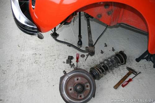

In welchen Schritten gehe ich denn genau vor beim Federn austauschen? Auf was muss ich besonders achten?
Das ganze ist nicht ungefährlich. Die Federn haben eine enorme Vorspannung. Wenn Dir so eine ins Gesicht knallt kann alles zu spät sein. In jedem Fall brauchst Du einen oder mehrere Federspanner. Am besten nicht so 2,3 kleine, sondern so einen großen, wie Ihn die Werkstätten benutzen. Evtl. ausleihen. Oder doch lieber von jemandem machen lassen, der sich damit auskennt. Die Schritte sind ganz grob: Rad ab, Bremssattel ab, Federbein unten und oben abschrauben und rausnehmen, Feder spannen, Federbein zerlegen (oberes Lager abschrauben), Feder tauschen und wieder zusammenbauen. Das ganze natürlich links und rechts. Ist eigentlich nicht schwierig aber man sollte es beim ersten mal nur unter Anleitung oder zumindest mit ausführlicher schriftlicher Anleitung (Reparaturhandbuch) und in jedem Fall mit geeignetem Werkzeug (siehe oben) machen.

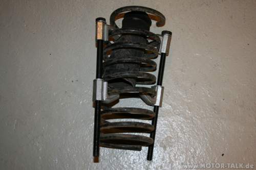

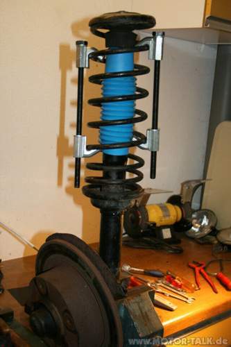

das geht schon. Immer schön beide Federspanner schön gleichmäßig anziehen und wieder entspannen:
Dias-009
Dias-013
Dias-014
Jep, lass es machen oder schnapp dir jemanden, der das kann und wirklich das passende Werkzeug hat.
