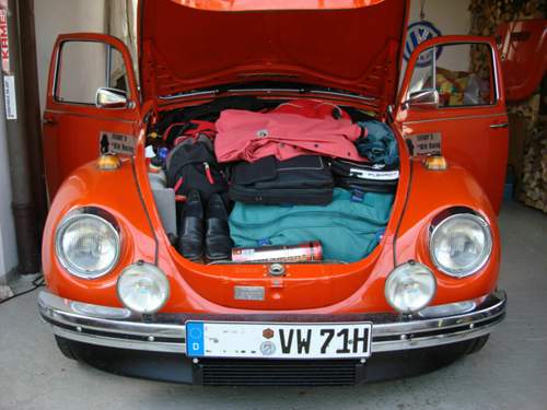

Mein 1302 Cabrio hatte der Voreigentümer mit 4,5 Zoll Felgen und 165er Reifen ausgestattet und vorne durch Jamex-Federn um 50mm tiefer gelegt und verstellbare Spax-Dämpfer eingesetzt. Der Reifensturz ist = +/-. Hinten ist der Wagen gar nicht oder nur ganz leicht tiefer gelegt. Ich habe mir jetzt 5,5Zoll ATS Felgen und 185/70 er Reifen beschafft und aufgrund meines stärkeren Motors die bekannte Kerscher Bremsanlage (Scheiben innen belüftet) eingebaut. Die breiteren Reifen schleifen jetzt an der Kotflügel-Außenseite, wenn ich mit leichter Beladung (Beifahrer und 10kg Gepäck vorne) fahre. Ich möchte den Wagen wieder etwas höher legen, so dass man mit 2 Personen und Gepäck noch komfortabel fahren kann -aber - ohne, dass der Wagen vorne zu hoch kommt. Gibt es, neben den Serienfedern Tieferlegungsfedern z.B. 20mm/30mm tiefer?- Gewindefahrwerk ist mir zu teuer Kann man durch Dämpfer irgendetwas erreichen? – Zu viel negativer Sturz finde ich auch nicht OK.
Welche Empfehlung habt Ihr für mich?
MfG
Reiwei
PS. Das Bild zeigt den Wagen mit 4,5 Zoll /165er Bereifung.

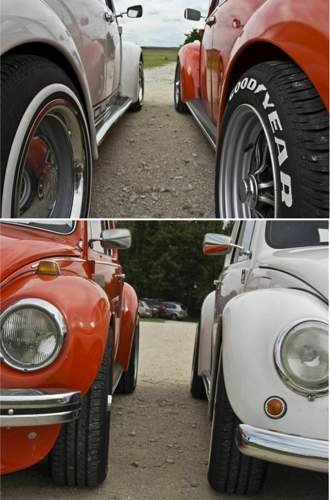

Ich hab bei meinem 1302 ohne Tieferlegung ringsrum ATS classic 5,5J15 ET41 und 175/70'er Bereifung. In scharfen Kurven dürfte vorn zwischen Koti und Rad gerade noch 1 cm Luft sein. Wenn Du ET26 an Deinen Weltmeistern hast müssen die Reifen zwangsweise angehen, selbst mit ET34 wird's knirsch werden...

Die ATS gab es mal mit 34 mm ET. Müsstest Du mal probieren.
Oder schmalere Reifen(z.B. 165/70 R 15), müssten dann aber eingetragen werden, bzw Tachoanpassung).

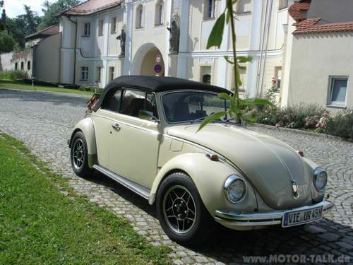

also wenn das auf dem ersten Bild 50 mm Tieferlegung sind....
das sind vllt. 50 er Federn, aber dann hat noch jemand am Federbein rumgewschweißt und den Teller versetzt.
Sooo tief sind echte 50mm Federn niemals.
